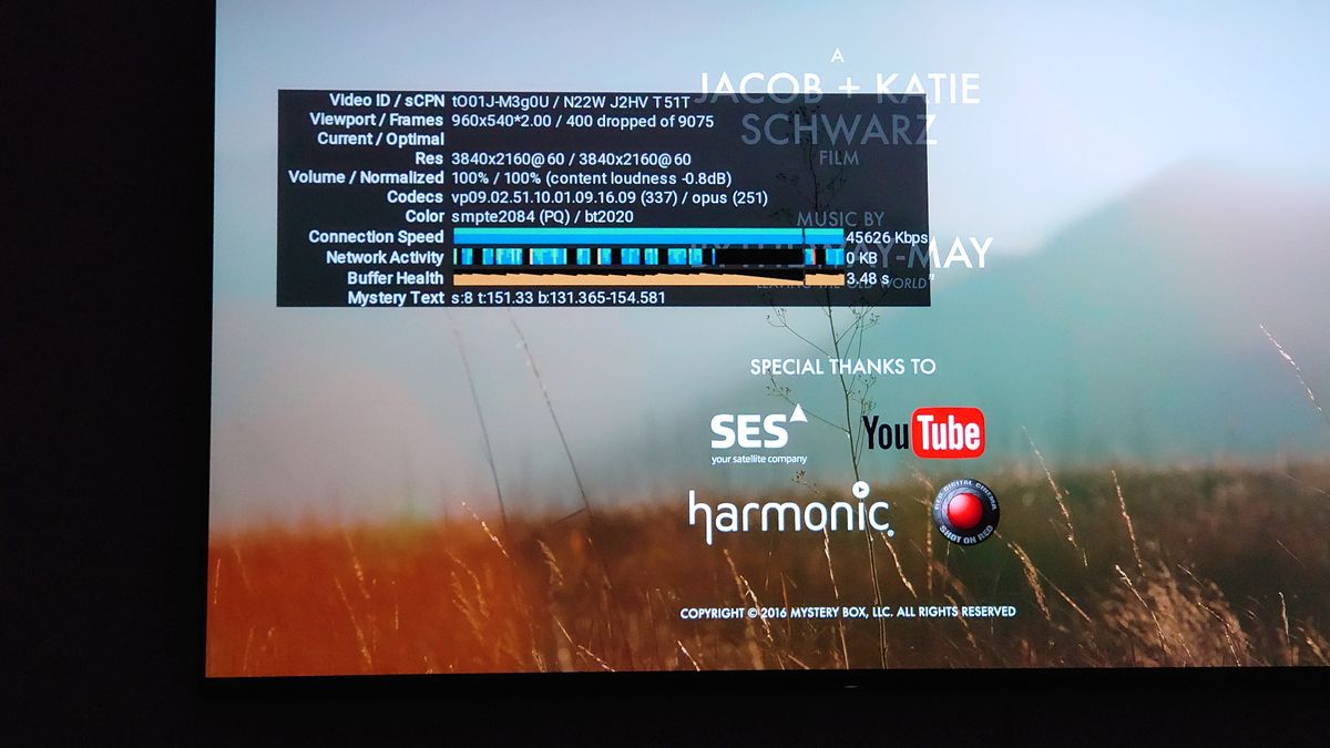

@XHardi  schrieb:
Die maximale Datenrate von 25-35Mbit kann ich bestätigen.
Aber bei mir geht die Auflösung hoch bis 3840x2160@60 und das komplett ohne einen Frame Drop.
Das Video läuft absolut flüssig. Wenn das jetzt noch mit dem Chrom-Cast funktionieren würde.
Testparameter:
YouTube App 2.08.10
Internet Speed 100Mbit wegen Begrenzung des LAN Interfaces
TV Software FW 6.6545
Vielen Dank für die Bestätigung.
Allerdings kann ich kaum glauben, dass YouTube da automatisch auf 2160p60 schaltet. Hast du das manuell gemacht? Soweit ich weiß, merkt sich YouTube die Einstellung auch. Das Video 'tO01J-M3g0U' (The World in HDR) hat bei 2160p60 eine Datenrate von knapp 30mbps:
337          webm       3840x2160  2160p60 HDR 29609k , vp9.2, 60fps, video only, 528.73MiB
Der Automatismus schaltet da in der Regel nicht vor 35mbps Connection Speed um. Und mit effektiv 25mbps dürfte es da zu gelegentlichem Rebuffering kommen.

Ich habe jetzt manuell auf 2160p60 geschalten. Solange die Puffer nicht leer gelaufen sind, ist die Wiedergabe mit 2.08 ohne jegliches Mikroruckeln. Leider reicht die Bandbreite der YouTube App von ca. 25mbps nicht für 2160p60, ohne dass die Puffer immer mal wieder leer laufen (2160p60 hat eine Datenrate von ca. 30mbps). Über den Vewd Browser und Magic iPerf am BRAVIA messe ich konstante 120mbps. YouTube am PC hat ebenfalls ein Vielfaches der Bandbreite von YouTube am TV. Es liegt also definitiv an YouTube am TV (zumal 2.07 eine deutlich höhere Bandbreite aufwies).
Was jetzt also noch fehlt:
- Bandbreite in YouTube App wieder erhöhen (wie in 2.07, aber ohne die Mikroruckler)
- YouTube Player für Chromecast übernehmen
