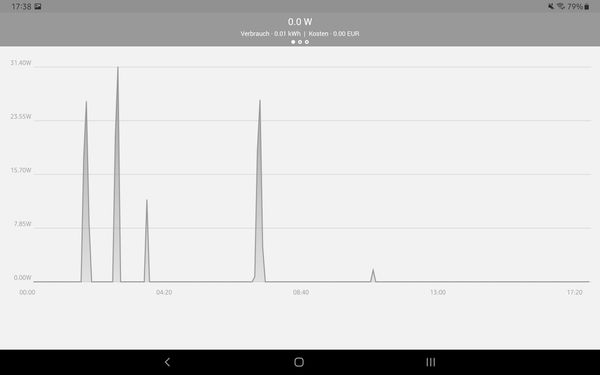

Ich habe mein Gerät jetzt eine Woche und überprüfe den Verbrauch mit einer my Strom Steckdose.
War gestern nicht daheim, von daher recht gut zu sehen, was er über den Tag so macht.
Pos. Zu berichten ist, dass er sich nur ca. 5x aktiviert hat und dann für etwa 5-10min 3W konsumiert hat.  ( Wenn ich mal weiß wie ich ein Foto hochladen kann, kann ich das gern auch belegen)

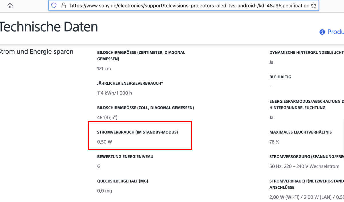

Übrigens sind die 30Watt Standby bei ausgewählte Profil im ECO Modus: hoch. Na das ist ja eco wohl für Sony. Übrigens steht hier in die Technische Daten Standby 0,5 Watt. (https://www.sony.de/electronics/support/televisions-projectors-oled-tvs-android-/kd-48a9/specificati...) Werde jedenfall versuchen den Fehrnsehr zu verkaufen und hole mir ein anderer Hersteller.

Ahh, im Querformat sehe ich das mit dem Bild auf einmal auch auf meinem Tablet.
Ein paar Spitzen sind drin, aber weit entfernt von einem durchgehenden 30W Verbrauch.
