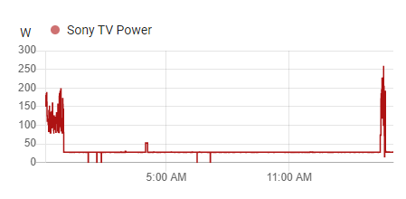

Ich habe mal das Wi-Fi ausgeschaltet. Das heisst, der Fernseher war überhaupt nicht mehr im Netzwerk/Internet. Trotzdem ist bei meinem Gerät der Stromverbrauch in den letzten 17h nicht unter 27W gegangen.
Bei euren Geräten geht wenigstens Zeitweise der Strombedarf runter. Bei meinem gar nicht (die kurzen Peaks gegen 0 sind nur Fehler in der Übertragung des MyStrom-Adapters).
Hat jemand eine andere Idee? Ist vielleicht mein Gerät wirklich defekt?

@jokervp ja, das ist echt komisch bei dir. Aufs Jahr gerechnet auch viel zu viel Geld für nichts...
