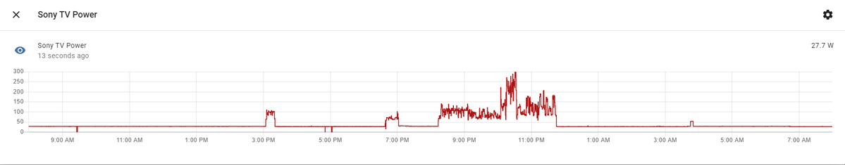

Hallo @Peter_S.
Ich habe ebenfalls das problem, dass mein Fernseher konstant über 27W im Standby braucht. Hier der Stromverbrauch über 24h:
Die kurzen Peaks auf 0W sind übrigens kommunikationsfehler mit dem MyStrom Adapter, welcher ich für die Messung verwendet habe. Mein KD-77AG9 bleibt immer über 27W.
Sie schreiben nun, dass es bei einem OLED nicht erlaubt ist das Gerät nachts vom Strom zu trennen. Wieso? Wie kann ich das problem andersweitig lösen?
Es kann ja nicht sein, dass mein Gerät dauern soviel Standby benötigt. Ich habe das Gerät erst seit kurzem. Für mich ist dies ein Defekt, welcher in Garantie behoben werden muss. Ich akzeptiere diesen hohen Verbrauch nicht, da ich beim Kauf von einem Verbrauch von 0.5W gemäss Datenblatt ausgegangen bin.
Vielen Dank im Vorraus für die Hilfe.
