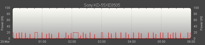

Hier eine aktuelle Messung zu den Wakeups im Standby.
Zwischen 2 und 3 Uhr war der Fernseher 10 Minuten wach. Und das soll normal sein??? Das ist doch krank, was macht der Fernseher in dieser Zeit? Es war keine Timer-Aufnahme gesetzt. Und auch die anderen ständigen Wakeups.
