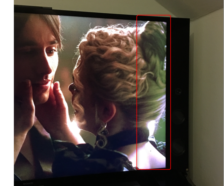

Nachdem ich nun schon einige Zeit aktiv im Forum bin und immer wieder das Thema Seitliches einleuchten verfolge, habe ich mir nun mal den vorgeschlagenen Clip von "Life of Pi" geladen und auf meinem Fernseher ausprobiert.
Das seitliche Einleuchten ist bei mir nicht so schlimm (eher kaum wahrnehmbar), ich musste aber mit schrecken feststellen das ich dafür massive Farbverfälschungen an den Rändern meines Fernsehers habe.
Jetzt wo mir diese aktiv bewusst sind, fallen sie mir eigentlich überall auf.(Bsp im Anhang)

Linke Seite Farbverfälschung - Farben gehen alle ins Grüne
Nochmal in Groß

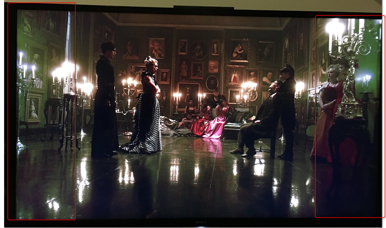

Auch auf der rechten Seite

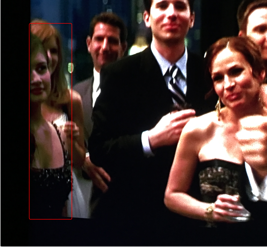

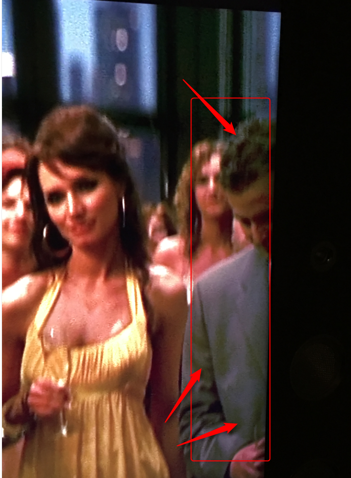

Besonders nervig bei Haaren

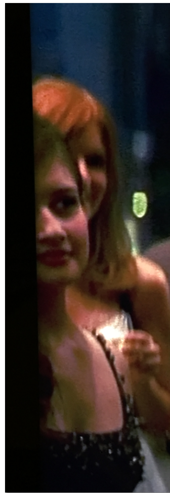

Hier mal beide Seiten
Besonders bei Kerzenlicht scheint das ein Problem zu sein
Das einleuchten, das hier diskutiert wird, entsteht eben durch diese verfälschung, es hat nichts mit clouding zu oder ähn. Zu tun. Und dieser lilane stich den du hast ist eben charakteristisch für betroffene geräte.
