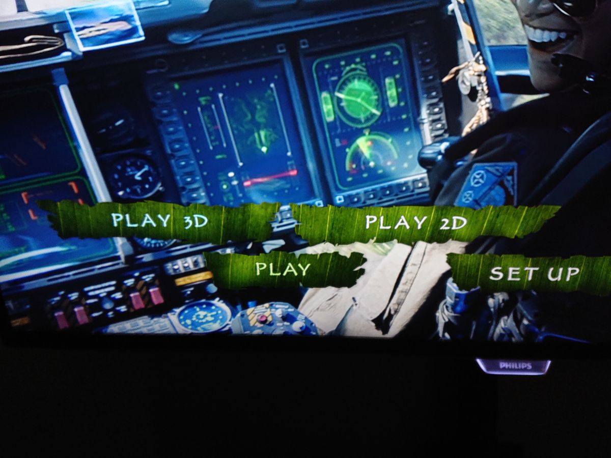

Bei Avatar kann man beim Start zwischen 2D und 3D wählen, wobei die ausgewählte Version im Menü blau hinterlegt sein muss, bevor du bestätigst.
AVATAR-Menü, wenn der TV noch auf "2D" steht.AVATAR-Menü, wenn der TV noch auf "2D" steht.
Es kann jedoch auch sein, dass der TV 3D bei der aktuellen EiKonfiguration immer erst in 2D anzeigt (diese Option haben alle gängen TV-Modelle, welche mir bekannt sind) und du das 3D erst aktiv "ein" schalten musst.
Dann sollte auch das Menü anders aussehen:
Beim 3D Modus sollten auch die Menü-Elemente Doppelkanten aufweisen, wenn man sie ohne Brille betrachtet.Beim 3D Modus sollten auch die Menü-Elemente Doppelkanten aufweisen, wenn man sie ohne Brille betrachtet.
