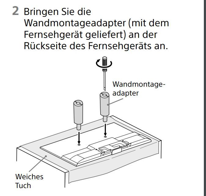

ich will den KDL-50W807C Fernseher an die Wand montieren allerdings sind die Wandmontageadapter (Teilenummer dürfte 456389202 sein) nicht mehr auffindbar. Gibt es hier im Forum jemanden, der seine abtreten würde oder eine Idee hat, wo man diese beziehen kann?

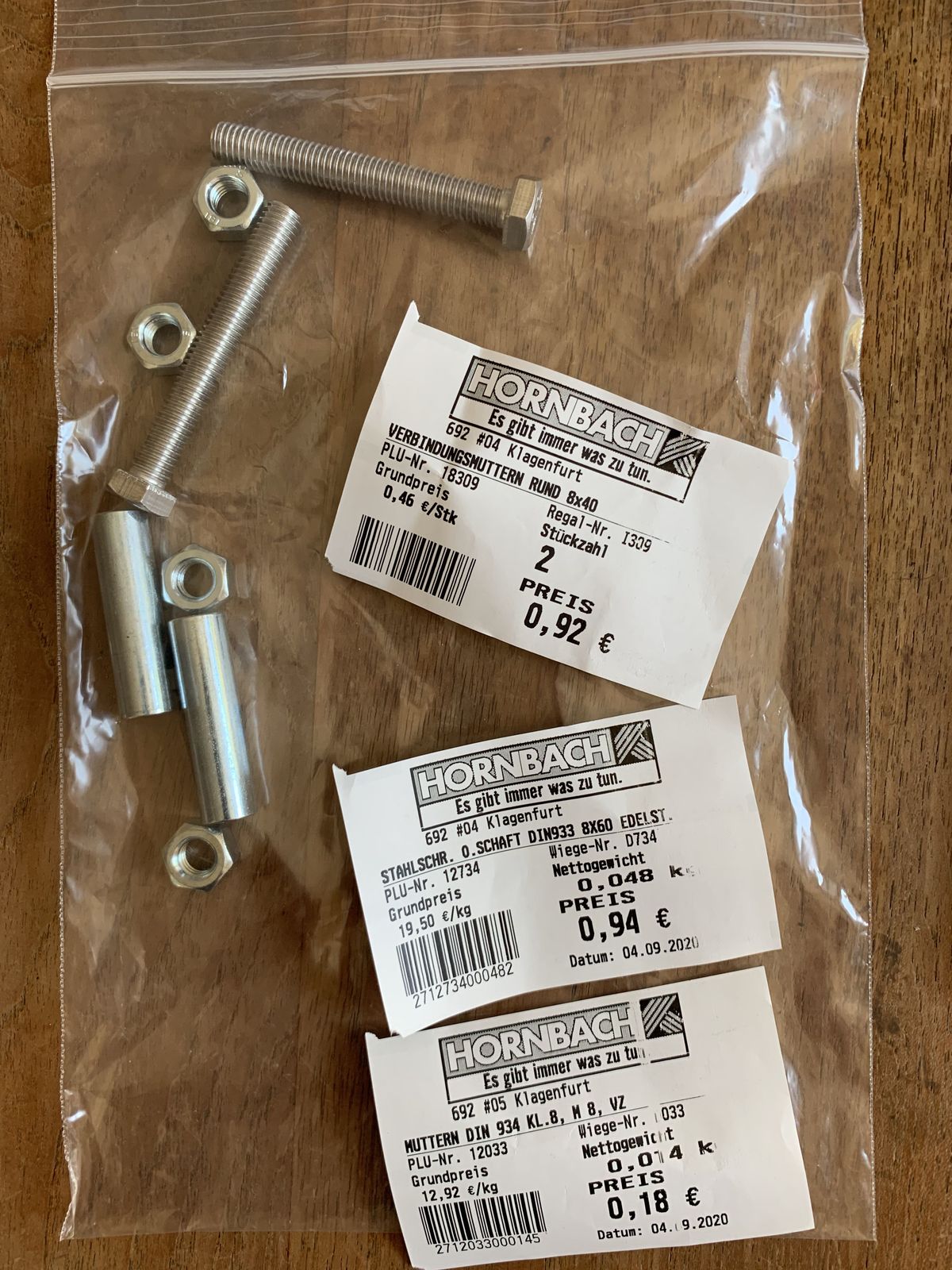

Danke Peter- ist auch beim Ersatzteillieferant nicht erhältlich- ich starte nun den Versuch mit M8 Schrauben und Distanzscheiben.

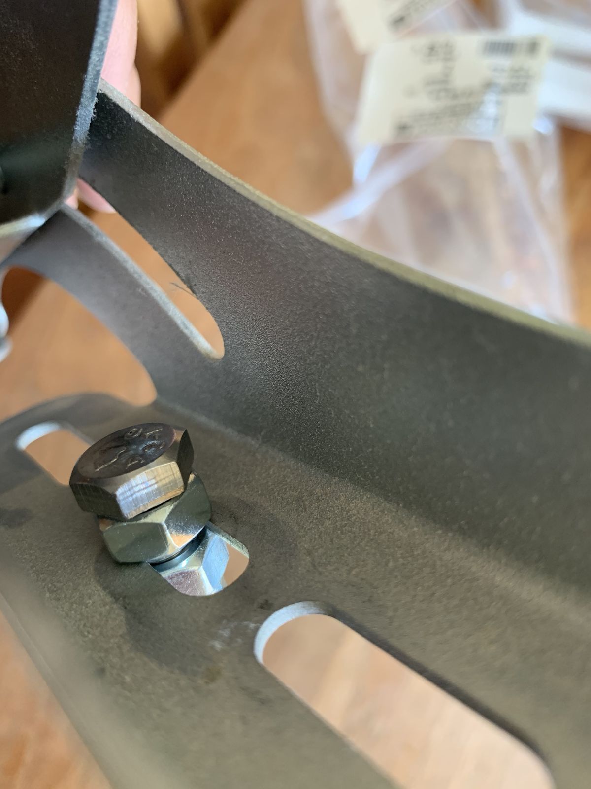

Jan_Peters
Hallo,
ich habe die Komponenten in der Tat bei Hornbach gekauft. Hier sind die Bilder- ich hoffe sie erklären was ich getan habe. Viel Erfolg
