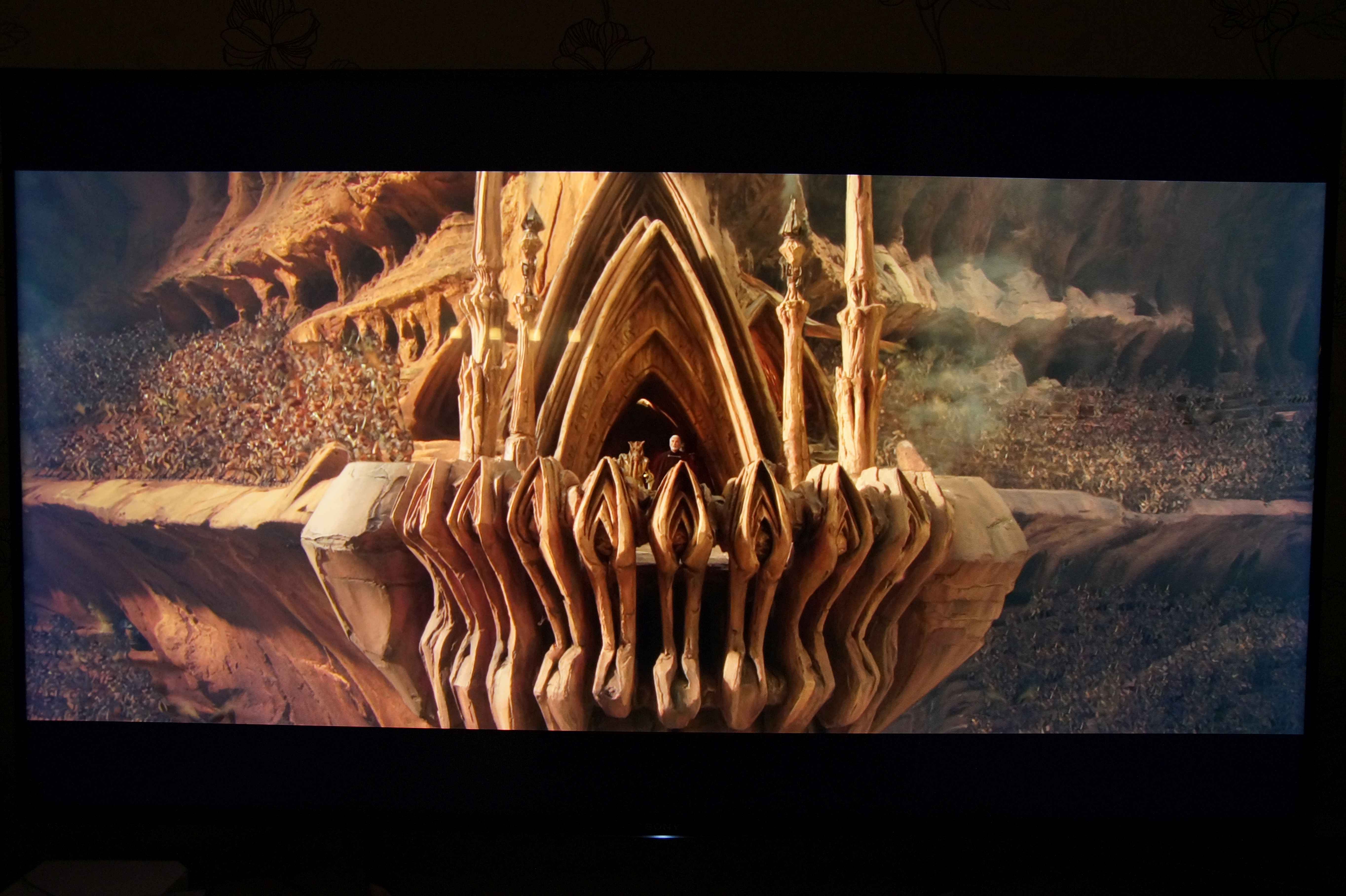

Hallo Zusammen, ich besitze seit dem 02.11.15 ebenfalls den Sony KD-65X8505C ATV und bin sehr unglücklich über die bei meinem Gerät vorhandene Bildqualität.
Ich habe links und rechts am Displayrand helle / bläuliche Einstrahlungen, vor allem fällt das auf wenn helle, großflächige Bildanteile im Bild zu sehen sind.
Hier ein paar Beispiele (nicht erschrecken, die vier gelben Punkte die manchmal zu sehen sind ist die Wohnzimmerlampe), gemacht bei Factory Settings im Modus "Cinema Home". Quellen sind Bluray oder AmazonPrime/Netflix. Eine Veränderung des Wertes "Schwarzwert" in den Einstellungen (von 50 auf 40 oder sogar 35) verringert zwar den Effekt, kann ihn aber nie ganz entfernen, bzw. wird das Bild dann auch so dunkel dass man gar nichts mehr darauf erkennen kann.
Mit der "Plusgarantie" meines Händlers habe ich den TV bereits letzte Woche zur Reparatur abholen lassen, jetzt kam er zurück mit der lapidaren Bemerkung: "Gerät mit baugleichem Gerät verglichen, die beanstandete Bildqualität ist systembedingt normal, keine Abhilfe möglich". Lt. dem Dienstleister der die "Plusgarantie" ausführt war das Gerät beim Hersteller, da sie Sony-Geräte selbst nicht reparieren können, diese Rückmeldung käme somit von Sony.
Meine Fragen jetzt an euch: Findet ihr das auch "systembedingt normal"? Sehen bei euch die Szenen in diesen Filmen auch so aus? Was kann ich noch tun?

Hi,
das Problem hatten\haben einige hier z.b. @nersd1
hier mal sein Bild:
Bei dir schaut es allerdings schon extreme aus! Son Ding würd ich dem Händler gleich um die Ohren hauen... Bei meinem ersten 65x8505c sah es ähnlich aus. Habs dann nach 3 monaten Ärger wieder eingepackt, zum Händler zurück "MM", mich bedankt und das Geld wieder mitgenommen. Am selben Tag woanders den 65x8509c besorgt und da sah die Story ganz anders aus. Das o.g. Problem ist zwar auch da aber drastisch kleiner so, dass man es eigentlich gar nicht mehr sehen kann. Es liegt also nicht umbedingt am Modell, man muss einfach solange durchprobieren bis man einen erwischt hat der besser zusammengebaut wurde.
Es ist aber garantiert, dass man für dieses Problem kaum eine Lösung haben wird. Umtausch wäre glaub ich am sinnvollsten. Was komisch ist, dass die 65er Modell Direct LED haben und seitliches Einleuchten technisch nicht wirklich Sinn macht. Bei einem EDGE LED könnte man noch denken woher es kommt aber hier..... Sony Techniker haben sich bis heute auch nicht dazu geäußert. Wird wahrscheinlich auch nie passieren.
