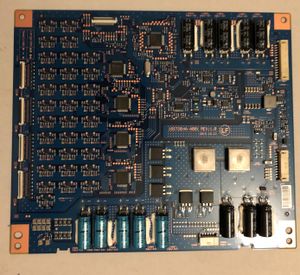

Hallo,
ich habe jetzt folgende Boards der Reihe nach ohne eine Verbesserung der Fehler getauscht.
Kann ich noch welche tauschen, die zur Lösung des Problems beitragen? Was machen die Boards neben den Lautsprechern? Ich vermute diese Steuern die Dimmingzonen, bin mir aber da nicht ganz so sicher.
Ich kann noch nicht ganz glauben, dass der TV schon sein Ende erreicht hat. Die Bildqualität sieht die ersten Sekunden gut aus.

@Fellflugzeug
Zur Aufklärung der Bauteile. Diese habe ich mir von einem 2. baugleichen Sony 55XD9305 auf Lager gelegt. Hier war "nur" das Panel defekt. Die gesetzl. Gewährleistung ist schon seit einem Jahr abgelaufen.
