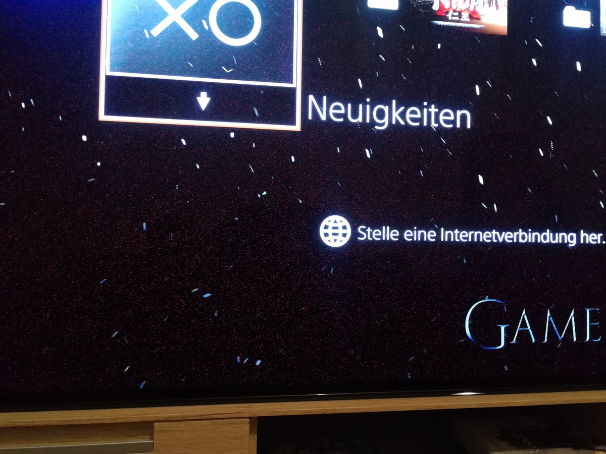

Bin seit 1 Monat Besitzer eines Sony KD-55A1. Aber seit dem Wochenende gibt der HDMI 3/ARC Eingang entweder gar kein Bild mehr her oder wenn doch, nur in der Qualität wie in den beigefügten Bildern. Die anderen HDMI Eingänge funktionieren einwandfrei. Ist der Eingang defekt oder kann es doch nur an den Bildeinstellungen liegen.
Ich hoffe das mir irgendwer dabei helfen kann. Danke schon mal im voraus.IMG_20180115_193054.jpg

hi, das ist heftig. wie lange sind die kabel? hängt ein verstärker/receiver dazwischen? hast du dir schon diesen thread angesehen resp. den HDMI eingang gewechselt? https://community.sony.de/t5/android-tv/xe9305-hdmi-arc-eingang-propleme-mit-4k-zuspielung/td-p/2409...

Bei mir wurde schon das mainboard gewechselt , und gebracht hat es nix , kannst dich ja mal durchlesen bei meinem Thread . Ich hoffe jetzt das es echt die Kabellänge ist , nur verstehe ich nicht wieso es bei die anderen hdmi Ports funktioniert nur nicht bei dem ACR HDMI  PORT,und da du das jetzt auch hast , ist das bestimmt nicht irgendwas .
Wie ist deine Verbindung vom Zuspieler bis tv , mit Kabellänge ( am besten mit genauen Typ des Kabels ) dann kann ich das mal vergleichen mit meinem , vielleicht können wir uns gegenseitig helfen .

Okay, siehts so aus als hätten wir scheiß Charge erwischt von den HDMI3 /ARC Ports. An meinem KD-55A1 ist nur die PS4 Pro angschlossen sonst nichts.
Benutze momentan dieses Kabel. Ist der Bildwiedergabe Qualitätsunterschied zwischen Port 2 und Port 3 groß? Vl gibts da auch gar keinen Unterschied, aber laut den ganzen Testvideos/berichte sind diese beiden Ports dir besten wobei ich gefühlsmäßig denke das der Port 3/ ARC schöner. Kann aber auch sein das kein Unterschied besteht und ich nur gebrain*****t bin von all den Expertenmeinungen.

Servus. Danke für die Antwort. Das Kabel ist 2 Meter lang also nicht gerade ne überlänge. Das Einzige das an dem Kabel angeschlossen ist, ist die PS4 PRO.

So wie es jetzt aussieht war der Panasonic 704 Player bei mir  defekt , und das ich dir 1000% eine Lösung geben kann , würde ich dir raten dein Zuspieler auch mal kürzer anzuhängen , bzw ein neues Kabel zu nehmen .ich habe das gleiche Kabel von der Bauart nochmal genommen , also gleiche Firma ,wie du hast , halt nur kürzer .
wenn du dann trodzdem noch Probleme hast , tippe ich auf ein mainboard defekt , wie es bei mir war beim ersten Mal , den da ging nicht mal mehr Full hd .
zum wechseln musst du den Sony Support kontaktieren , Adresse findest du bei meinem Thread .
bei mir wurde das mainboard zuhause , gewechselt , die legen den tv auf ein Tisch unter einer Decke bzw Schaumstoff und dann wird geschraubt , und das nicht wenig kompletter Deckel muss hinten runter , mainboard selber ist ruckzuck gewechselt dann , Deckel wieder drauf geschraubt , das hat ca .20-25 Minuten gedauert , danach muss noch die Software drauf das dauert auch nochmal 30 Minuten , danach darfst du den tv neu einstellen , viel Spaß :-).
also alles halb so schlimm wenn gute Leute kommen ist das kein proplem , woher kommst du den?
Kurz zusammen gefasst , tippe ich auf defektes Kabel , den 2m ist eh kurz .
wenn neues Kabel immer noch nicht geht dann schätze ich hilft nur mainboard wechseln .
