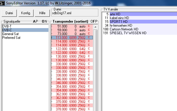

Wenn ich auf diese Sender schalte bekomme ich einen schwarzen Bildschirm und den Hinweis dass kein Antenne Signal vorhanden ist. Bitte Antenne überprüfen oder so ähnlich kommt dann als Hinweis. Na sauber.
Solche Meldungen das einzelne Sender nicht (mehr) Empfang bar sind habe ich hier schon ein paar Mal gelesen, konnte damit aber nichts anfangen. Jetzt hat es mich selber erwischt.
Da bei uns einige HD Sender im Kabel dazugekommen sind habe ich die Kanalliste vom Sony ATV exportiert und am PC mit dem Sony Editor bearbeitet. Anschließend habe ich die Kanalliste in den Sony ATV importiert. Soweit so gut.
Beim Durchsehen der Kanäle habe ich dann die Bescherung entdeckt.
Meine Analyse ergab dass der Sony ATV die Programmliste, vermutlich beim Exportieren, verhunzt hat. Alle Kanäle welche nicht mehr funktionierten lagen nun auf dem Transponder 113 obwohl sie auf dem Transponder 114 liegen sollten. Es gab auch noch weitere Datenfehler. Hier ein Abbild der versauten Daten:
Dann habe ich einen neuen Sendersuchlauf gemacht, die Senderliste exportiert, am PC bearbeitet und erneut importiert und dann war wieder alles korrekt. Und das sieht dann so aus:

Negativ, alle Sender konnten ohne Probleme angezeigt werden, erst nach dem Reimport wurde die Bescherung sichtbar.
Und die fraglichen Sender lagen schon immer auf Transponder 114, da hat sich nichts verschoben. Und den Transponder 113 gibt es gar nicht, den hat der Sony ATV selbst 'erfunden'.
Es sind lediglich ein paar Sender am Ende dazugekommen.
Das geht schon voll auf die Kappe des Sony ATV.
