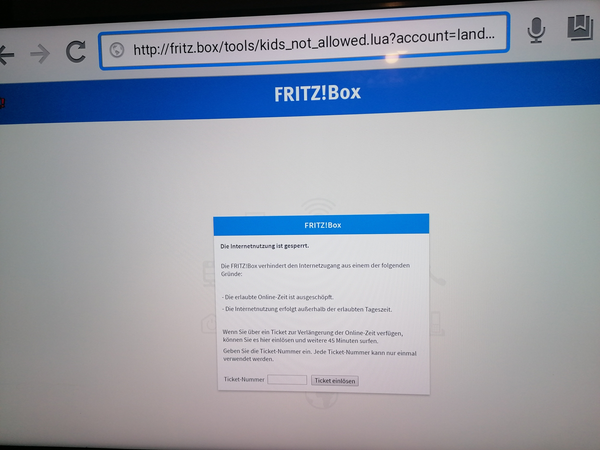

Fehler meldung auf TV von Fritzbox 7430
Seit 4 Tagen nervt mich der TV  KD-55XG8588 .Den Anschluß und Fritzbox ließ ich durch Vodafone checken, auf deren Seite ist alles o.k .
Auf dem TV komt die Fritzbox meldung :
Da ich über das TV sehr oft Youtube ansehe, ist es extrem nervig, wenn es nicht funktioniert. Fritzbox habe ich überprüfen lassen, die ist o.k es muss am Fernseher liegen. Hat jemand einen Lösungsvorschlag ???

Dem TV ist auf der Fritzbox offenbar ein Zugangsprofil mit Zeitbeschränkung zugewiesen. Prüfen kann man das in der Oberfläche der Fritz!Box unter
Internet -> Filter -> Zugangsprofile
oder
Heimnetz -> Mesh -> TV (in der Liste das TV bearbeiten).

Hallo @LoboJo,
da hast du wohl die Kindersicherung für den TV in der Fritz!Box eingestellt. Wie @foren_f schon beschrieben hat, musst du die deaktivieren.
- Nic
