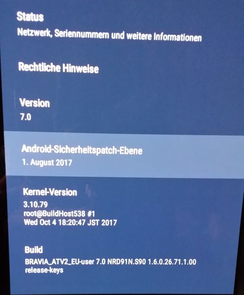

BikeFunJR
Hallo r_a_n_i!
Bei dem Versuch ein Software-Update zu machen, kommt die Meldung, dass cih auf dem neuesten Stand bin. Habe trotzdem folgendes Foto gemacht - vielleicht hilfts ja weiter:Version.jpg
LG, BikeFun
