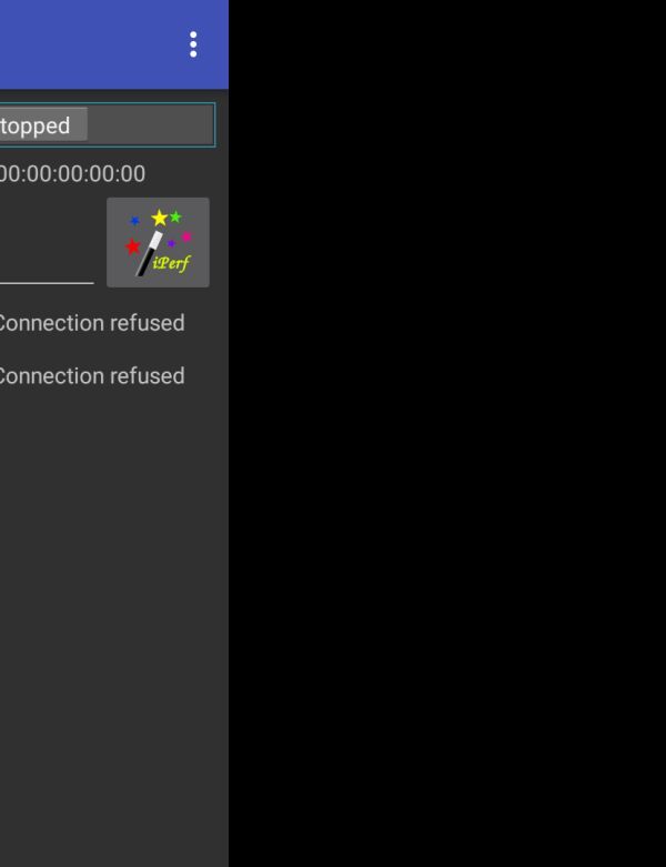

sorry hatte natürlich eine wichtige Info, und zwar "vom Smartphone", vergessen.. jetzt steht's richtig da. kannst also unseren nachfolgenden Einträge löschen wenn du willst..

"Sideloaded" Apps mit vertikaler Orientierung, die nicht für den TV optimiert wurden, werden falsch dargestellt. Scheinbar werden sie falsch zentriert.
