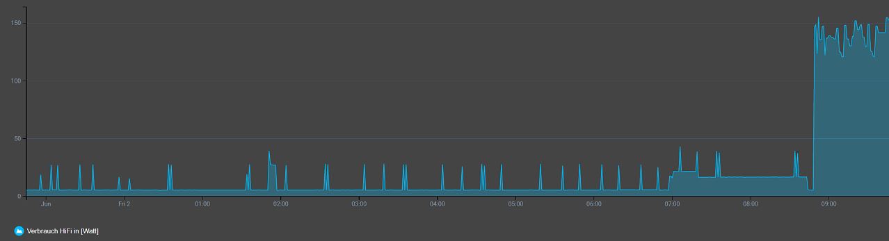

Einmal den dauerhaften Verbrauch von 27W und einmal ein Verhalten, dass der Verbrauch nach ca. 10min auf 1W sinkt, aber alle 15 - 30min ganz kurz ansteigt und dann wieder auf 1W zurück geht.
Ersteres Verhalten konnte ich Stand jetzt auf das Amazon Fire Tablet zurückführen. Hier läuft wie auch auf dem TV ein Android OS, welches offenbar den den TV die ganze Nacht "wach hält". Warum genau werde ich noch rausfinden müssen. Ist das Tablet im Flugmodus, geht der TV ganz normal nach wenigen Minuten aus.

TV Standby
Dieser startet sich offenbar eigenständig ein und telefoniert nach Hause.
