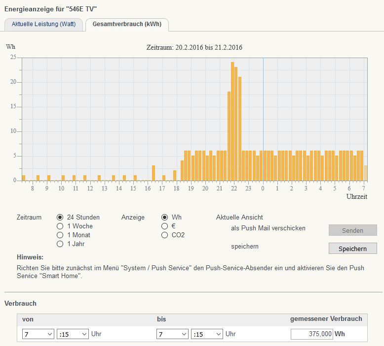

Dass das von Sony empfohlene Gamepad F710 den Stand By Betrieb verhindert, ist ja nun schon seit Monaten bekannt. Wie sich die neue Firmware 3.317 verhält, hab ich gestern ausprobiert:
Einstellungen:
- Dienste autom. aktualisieren - AUS
- Service Austausch - AUS
- Guide im Bereitschaftsmodus aktualisieren - AUS EIN
- keine Verbindung ins Internet
- automatischer Software Download - AUS EIN
- Ökomodus deaktiviert
- Fernstart - AUS
- Konsole USB-Dongle am USB1-Port angeschlossen (Logitech Gamepad F710)
Die angegebenen Wh gelten für 15 Minuten -->  Mit 4 multipliziert bekommt man WATT.
- Den USB-Dongle habe ich um ca. 18:00 eingesteckt - TV war im Stand-By.
- TV hab ich um 21:30 eingeschaltet (mit sofortigem CRASH und RE-BOOT)
- TV wurde um 22:30 abgeschaltet
Somit hat sich (bis auf den Crash) nichts geändert: Der Dongle verhindert immer noch den Stand-By Betrieb!
Felix

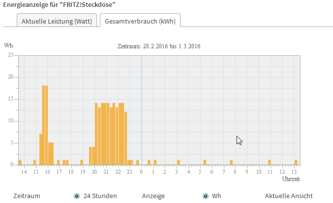

Ich habe mal mit Wireshark den Netzwerkverkehr vom TV analysiert. Immer wenn meine Kinder auf ihrem Handy mit Youtube Videos schauen steigt der Stromverbrauch (chromcast). Der Fernseher geht nicht auf 0,3 Watt sondern liegt bei ca. 22 Watt!!! Da der Fernseher alle 15 bis 20 Minuten mal aufwacht (22Watt) erkennt er das Youtube Handy und bleibt beim hohen Standbyverbrauch. Löse ich das Netzwerkkabel dann sinkt der Standbyverbrauch nach ca. 5 Minuten auf 0.3 Watt.
Ich fordere: Wenn der Fernseher aus ist soll er nicht auf Chromcastanfragen aus dem Netzwerk reagieren.
 Sony KD-43X8309C neueste Firmware.
Ich habe übergangsweise eine Lösung gefunden. Der Fernseher ist über den Gastzugang meiner Fritzbox mit dem Internet verbunden. Jetzt ist der Standby-Verbrauch sehr niederig. Man kann natürlich nicht mehr auf das NAS zugreifen. Aber Netlix und YouTube funktionieren. Ich hoffe mit der nächsten Firmware kann der Fernseher wieder ins Heimnetz.
