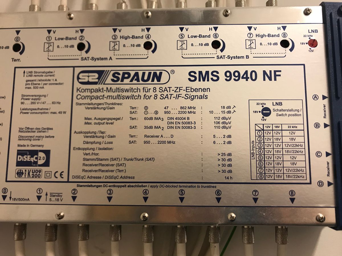

Ich hoffe es kann mir jemand in der Verzweiflung beiseite stehen. Wir haben vor kurzem einen Sony Bravia für unseren Sohn gekauft. Leider versuchen wir nun schon seit mehreren Tagen vergeblich Astra auf diesem zu empfangen. Es war bereits ein Techniker da. Er hat die Anschlüsse geprüft und uns versichert das alles ordnungsgemäß anliegt und er sämtliche deutsche Sender angezeigt bekommt. Ist dann aber ohne eine Lösung des Problems wieder abgezogen weil er nicht weiterkam! Nun stehen wir da. Es ist wohl eine Einkabel Lösung im Haus verbaut (3 Mietparteien) in unserem Hauswirtschaftsraum hängen die oben abgebildeten Kästen welche den Empfang auf alle Mietparteien verteilen. Wenn wir den digitalen Suchlauf starten werden lediglich um die 100 Sender angezeigt (alle hotbird!). Was ebenfalls seltsam ist, dass Astra eingestellt wurde und dann im Durchlauf automatisch auf hotbird umgestellt wird... es ist zum Haare raufen! Kennt sich jemand aus und weiß vielleicht noch einen Rat?!

Hallo Fischman,
du musst ggf. noch die entsprechenden Parameter für die Anlage eingeben. Diese kannst du eingeben, wenn du den Satelliten in der Satellitenliste anklickst.
Hier noch ein Leitfaden für den Sat Suchlauf:
https://community.sony.de/t5/anleitungen-faqs/leitfaden-fur-den-satellitensuchlauf/ba-p/2311275
Die entsprechenden Parameter solltest du von der Firma erhalten können, die die Anlage installiert hat.
