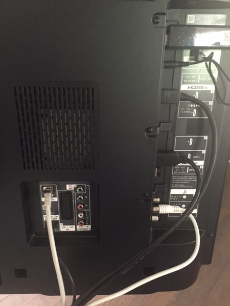

Für Sony hat wenigstens jemand einen Editor, dass ist beim Phillips viel schwieriger gewesen und ist öfters wieder gelöscht worden. Dazu muss der drahtlose Subwoofer Transmitter entfernt werden, da dieser nur in den USB01 Port passe, wenn bereits einige HDMI Ports mit einem Stecker belegt sind.

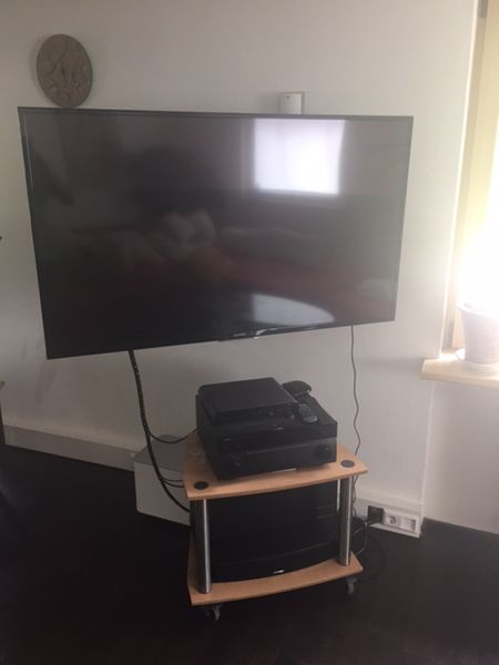

Die Integration zur Heimkinoanlage (Yamaha RX-A2010) funktioniert einwandfrei und mit der Sync Taste auf der Fernbedienung lässt sich die Soundanlage jederzeit zuschalten. DIe HDMI Buchse für ARC überträgt die Signale einwandfrei.
Dazu habe ich noch einen Entertain Receiver der Telekom der auf der HDMI Uchse 1 angeschlossen ist.
Damit kann ich die Sky Programme per Internet (EM naht) ebenfalls mit der Soundanlage des Fernsehers oder der Heimkinoanlage anschauen. Dies ist wahrscheinlich nicht nötig, da der KD-55X8005C über einen Sound Fussballmodus verfügt.
Somit habe ich wohl einen rundherum guten Fernseher erworben, der sich zusammen mit dem Subwoofer gut in die vorhandenen Audiolandschaft integrieren lässt.

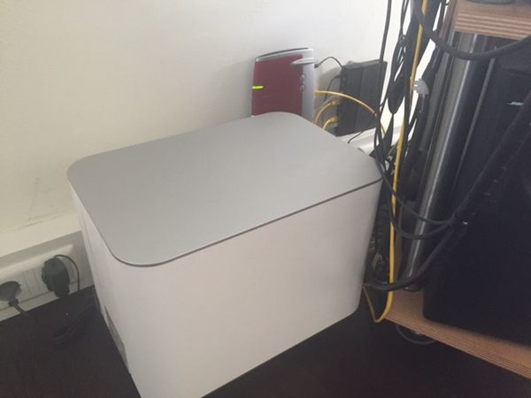

Ach ja, Serien, Filme und Musik sind auch einer Synology DS 1318+ gespeichert.
Da würde ich gerne die Synology Apps auch dem Android Teil installieren. das habe ich noch nicht ganz raus, wobei es bereits eine App dafür gibt. Ist die VLC App installiert, kann ich dann sogar Filme und Musik Konzerte schauen mit den Audio Teil hoch kodiert haben, den sogar die Synology App nicht auflösen kann.
Vernetzt bin ich mit der FritzBox 74090 im Büro und mit einer FritzBox 7390 im Wohnzimmer.

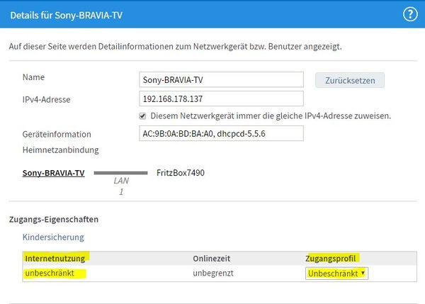

Ein Upddate zum Thema Netzwerk/Internet Straeaming.
Die Fernbedienung hat ja eine schöne NETFLIX Taste mit der man direkt zum Straming Service wechseln kann. leider brach jeder Versuch etwas anzuzeigen ab. Mit HIlfe des Supports kamen wir dann auf folgende Lösung:
In der FritzBox 7490/7390 muss für den Fernseher das Zugriffsprofil der Internetnutzung auf "unbeschränkt" stehen. Offensichlich wird der Fernseher beim Einbinden in das lokale Netzwerk der der FritzBox nicht uneingeschränkt eingebunden. Amamzone Prime hatte dies nicht gestört (nachtürlich nachher auch nicht)
Kaum geändert und schon gings ohne Probleme.
Leider habe ich immer noch Probleme mit dem Streamen von der Sysology DS1318+
Keines der vorhanden Profile scheint Wirkung zu Zeigen, vor allem mit dem MKV Format gibt es permanente Aussetzer bis hin zu "Datei kann nicht angezeigt werden"
Viele Grüsse
Roland
