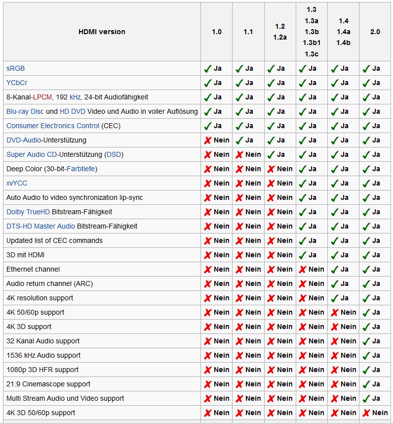

Du hast auch geschrieben, daß du schon 4 verschiedene HDMI Kabel probiert hast. Ich würde trotzdem raten, ein paar Euro in ein neues Kabel zu investieren und darauf zu achten dass es mindestens Version 1.4 ist - am besten gleich Version 2.0 verwenden  - die kosten nicht viel mehr. Was die verschiedenen Kabel-Versionen können siehst du hier:
