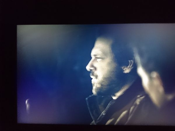

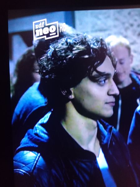

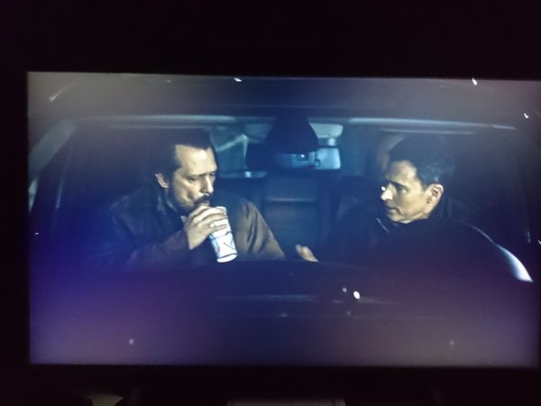

Guten Tag
Anbei ein Paar beispielbilder desweiteren flackert das Bild im Sateliten Modus wie auch im PC Modus bei 60 Herz
ganz schnelles leichtes flackern das ist irritierend und sollte so nicht sein !
Schade echt tolles Design aber bis jetzt nur Probleme mit den Smart TV ... .DSC3.jpgDSC4.jpgDSC5.jpg
