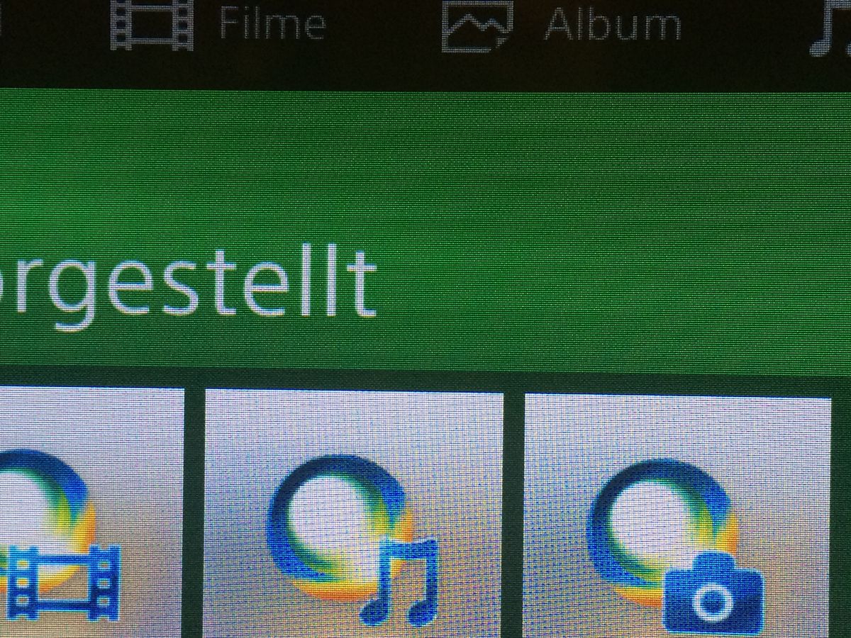

Bilder habe ich angehängt - Screenshot ist aber etwas problematisch, da ich keine Ahnung habe, ob so eine Funktion im Gerät vorhanden ist. Also, Fotos per Mobilttelefon, die einen Ausschnitt zeigen. Man erkennt graue, horizontale Linien - wenn man weiß wonach man sucht. Die laufen im Betrieb dann von unten nach oben durch.

Hmm, OK - das sieht leider nach einem Fall für den Service aus.
Wenn der Fehler auch ohne angeschlossene Signalquellen auftritt, ist von einem Defekt des Fernsehers auszugehen. Kontaktiere bitte einmal den inHome Service unter 0800/45 45 112 (Mo.-Fr. 9:00-18:00 Uhr).
