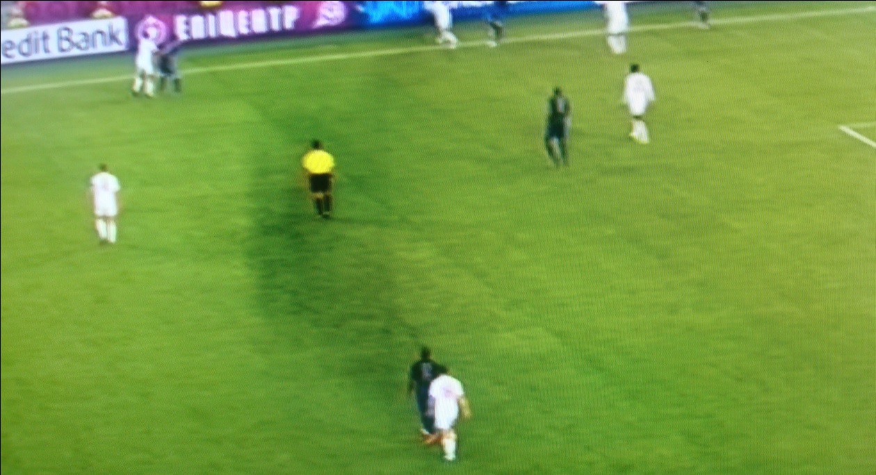

Hallo,
ich habe seit etwa 1 Monat den KDL-55W955B und mir ist etwas für mich sehr störendes aufgefallen. Leider lässt sich das Problem schwierig beschreiben, weil ich es auch nicht fotografieren oder in sonst einer Form hier darstellen kann. Es fällt nur beim tatsächlichen Betrachten auf. Ich würde eigentlich gern wissen, ob das jemand nachvollziehen kann und ob es normal ist.
Ich versuch' es mal:
Bei Bewegungen (horizontal oder vertikal) sieht es so aus, als ob auf dem gesamten Bildschirm unterschiedlich verteilt schwarze Flecken sind. Das Bild selbst ist während der Bewegung scharf. Man könnte es mit einer leicht verschmutzten Scheibe vergleichen, welche vor dem Fernseher steht. Ich habe immer das Gefühl, ich müsste den Bildschirm putzen, was jedoch nicht notwendig ist. Besonders auffällig ist das bei Bewegungen mit großflächig gleicher Farbe wie z.B. beim Rasen eines Fußballspiels. Bei den Kamerabewegungen in der typischen Draufsicht fallen diese "Störungen" besonders auf. Finden keine Bewegungen statt, ist alles in Ordnung. Auch bei HD-Filmen (MKV) über den USB-Stick besteht das Problem.
Ich war auch schon in einschlägigen Märkten, um mir andere Bildschirme zu betrachten. Irgendwie fällt das dort nicht auf, was aber vielleicht an der andersartigen Umgebung liegt.
Vielleicht hat jemand einen Hinweis im Hinblick auf meine merkwürdige Feststellung.
Danke.

hört sich nach clouding an?

Kaeptn313
also das scheint mir extrem zu sein..

Hallo HJayS78,
dieses Phänomen hört sich mit sehr hoher Wahrscheinlichkeit nach Dirty Screen Effect (DSE) an.
Siehe: http://www.hifi-forum.de/viewthread-133-8373.html
Ist leider Stand der Technik, zumindest bei den hier verbauten Komponenten.
Ich sehe es auch an meinem 55W955B. Es stört mich jeden Tag aufs Neue und das mit dem Wissen, dass ich 1.600 € hinlegen musste...ich verstehe die Welt nicht mehr...wie gern würde ich die Schrottkiste loswerden aber auf Kosten Sony sollte es dann schon sein!
