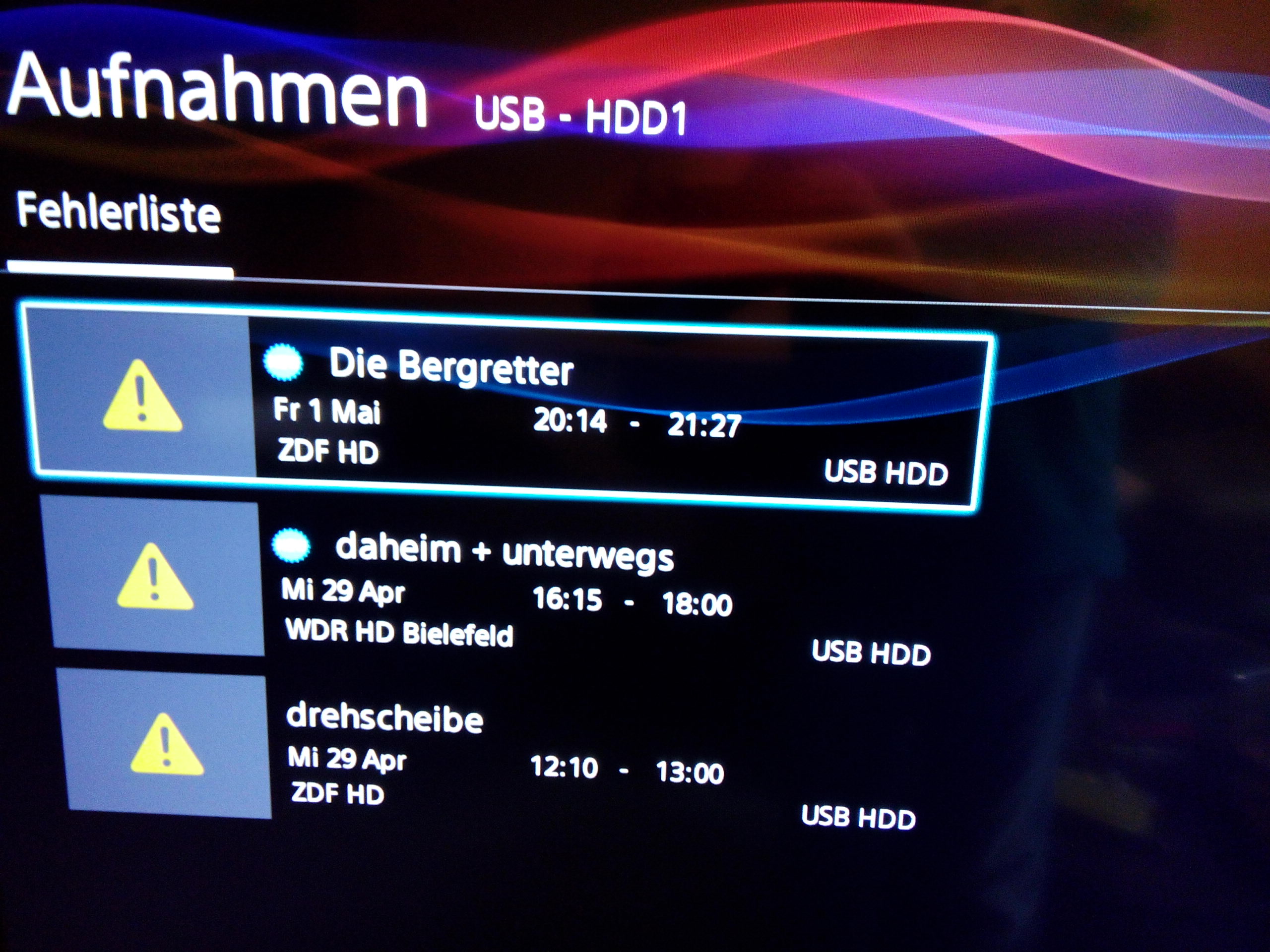

Eine HD+ Karte (samt Modul) nutze ich dennoch. Hatte dies vorhin testweise entnommen, kurz Aufnahme programmiert - wieder nichts. Anbei die Fehlerliste - man beachte; auch der von mir programmierte ZDF Krimi am 1 Mai wurde bereits als Fehler gebucht und aus der Timerliste entfernt

Habe gerade noch einmal auf meinem TV ein wenig geforscht:
Dabei habe ich einmal die Fehlerliste aufgerufen und entdeckt, dass meine auch einige Fehler enthielt. Die Fehler bezogen sich auf Aufnahmen, die ich manuell abgebrochen habe bzw. die Aufnahme, die gerade lief obwohl diese korrekt gestartet ist.
In allen Fehlermeldungen war der von dir genannte Text - somit scheint dies ein allgemeiner Hinweis zu sein, der sich nicht unbedingt auf das eigentliche Problem bezieht.
Somit vermute ich, dass es bei dir möglicherweise mit den Inhalten zusammenhängt, die du aufnehmen möchtest.
Edit: sorry, unsere Antworten haben sich wohl zeitlich überschnitten. Ich habe deinen Fall einmal eskaliert.
