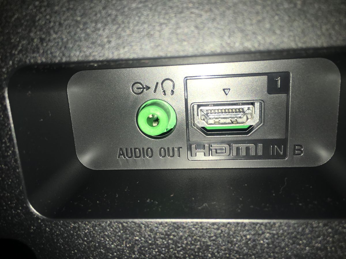

Hallo zusammen,
ich habe neulich einen Sony KD 55 XE 7005 erworben. Nun möchte ich meine ältere Heimkinoanlage anschließen. Diese ist von Panasonic und hat leider kein HDMI Anschluss..
Reicht es wenn ich einen Scat auf Cinch Stecker besorge?
Bin da leider nicht wirklich fit.
Danke schon einmal im Voraus für eine Antwort.

Hab auch den 7005 , aber Deine alte 5.1 geht da nicht , kannst über Kopfhörer 3,5 mm auf 2 mal Cinch gehen und hast dann nur Stereo
Sonst geht da nix mehr , viel zu alt
Einen gebrauchten kaufen , gute DENON oder Pioneer gibt um 100 €( opt. Kabel 10 € ) mit " optischem Eingang "
das optische Kabel in den TV und in die Anlage und Du hast alles was Du brauchst
Oder ein ganz neues Modell kaufen ( 300 -400 )  dann kannste auch per HDMI rein und raus und auch die Lautstärke mit einer Fernb. machen
Alles andere bringt gar NIX

Also 5.1 geht bei dem Modell gar nicht mit TV , nur bei DVD , ist ja uralt von 2004 oder 2005, kann nur 5,1 simulieren,
das Thema kann man schliessen , Stereo oder nix , Fertig
