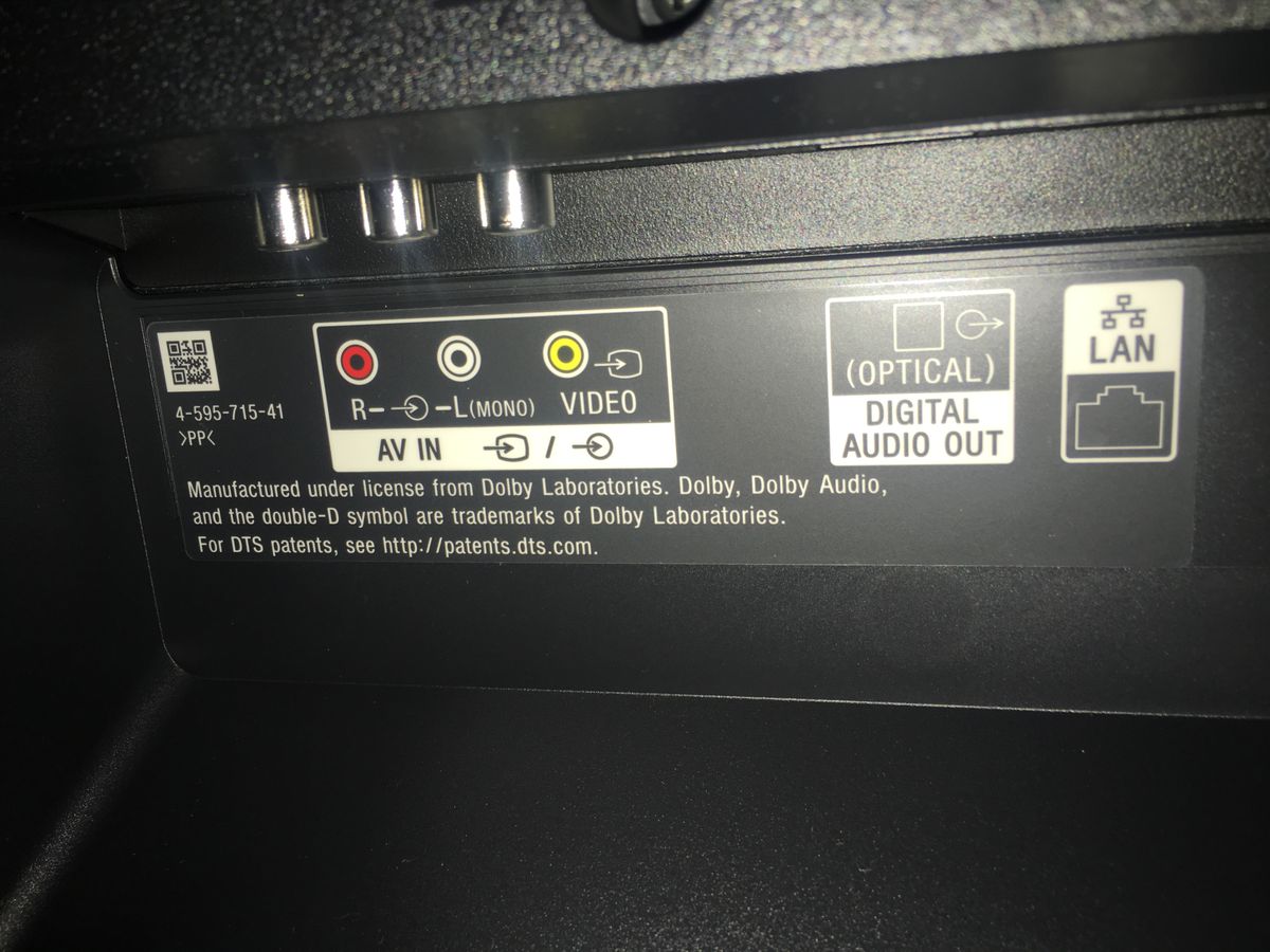

Hallo zusammen,
ich habe neulich einen Sony KD 55 XE 7005 erworben. Nun möchte ich meine ältere Heimkinoanlage anschließen. Diese ist von Panasonic und hat leider kein HDMI Anschluss..
Reicht es wenn ich einen Scat auf Cinch Stecker besorge?
Bin da leider nicht wirklich fit.
Danke schon einmal im Voraus für eine Antwort.

das einfachste und kostengünstigste lösung in diesem fall ist ein klinke/chinchkabel
der klinkenstecker  kommt bei kopfhörer in den fernseher und die beiden chinchkabel jeweils auf audio in  für linken kanal  L   und rechten kanal R (übereinander)
 hab solch lösung für eine ältere boseanlage die auch nur  audio in besitzt :slight_smile:
am fernsehgerät müsste dann noch bei
einstellungen
ton
kopfhörer/audioausgabe            kopfhörer
kopfhörer/lautsprecher verkn.    aus
zumindest bei meinem gerät hab ich diese menüführung
bei amazon
eingeben klinke chinch kabel  3m
ist bloss als beispiel gedacht ,weiss ja nicht wieviel kabel du brauchst.  kannst du auch in jedem baumarkt kaufen oder blödmarkt :slight_smile:

Vielen Dank für die Antwort. Nun funktionieren zumindest die vorderen Boxen der Anlage, jedoch Center und die hinteren nicht.. Somit hab ich keinen 5.1 Sound. Gibt’s da noch eine andere Möglichkeit?
Über die Anlage ist ein DVD Player integriert. Wenn ich eine DVD einlege, geht der Ton über 5.1 , heißt Boxen und Verkabelung von der Anlage passen soweit.

Naja da cinch analog ist, geht eben nur 2.0 also Stereo.
Rot ist für rechts, weiß für links. Mehr kann man da eben nicht raus holen.

Das ist mir schon klar, aber ging es nicht ne andere Möglichkeit um es mit dem Fernseher zu verbinden, dass 5.1 funktioniert?

da deine Anlage keine 5.1 Anlage ist- bekommst du auch keinen 5.1 Ton. Ich geh davon aus, dass du eine Dolby Surround anlage hast, die aus einem 2 Kanalton einen Surroundsound erzeugt. Du musst in den Toneinstellungen deiner Anlage suchen, ob du einen virtuellen Sound einstellen kannst.

Das ist die Anlage :slight_smile:
Dingsdabumms
Will mich nicht zu weit aus dem Fenster lehnen, aber kann es sein das deine Anlage nur über den internen DVD-player 5.1 verarbeitet? Dann hat sie eventuell gar keinen externen Multikanal Eingang!? Somit kann sie auch kein voon außen eingespieltes Signal in Dolby Digital oder DTS ausgeben.
Genaueres kann ich dir erst sagen wenn du uns eine genauere Bezeichnung deiner Anlage mitteilst.
