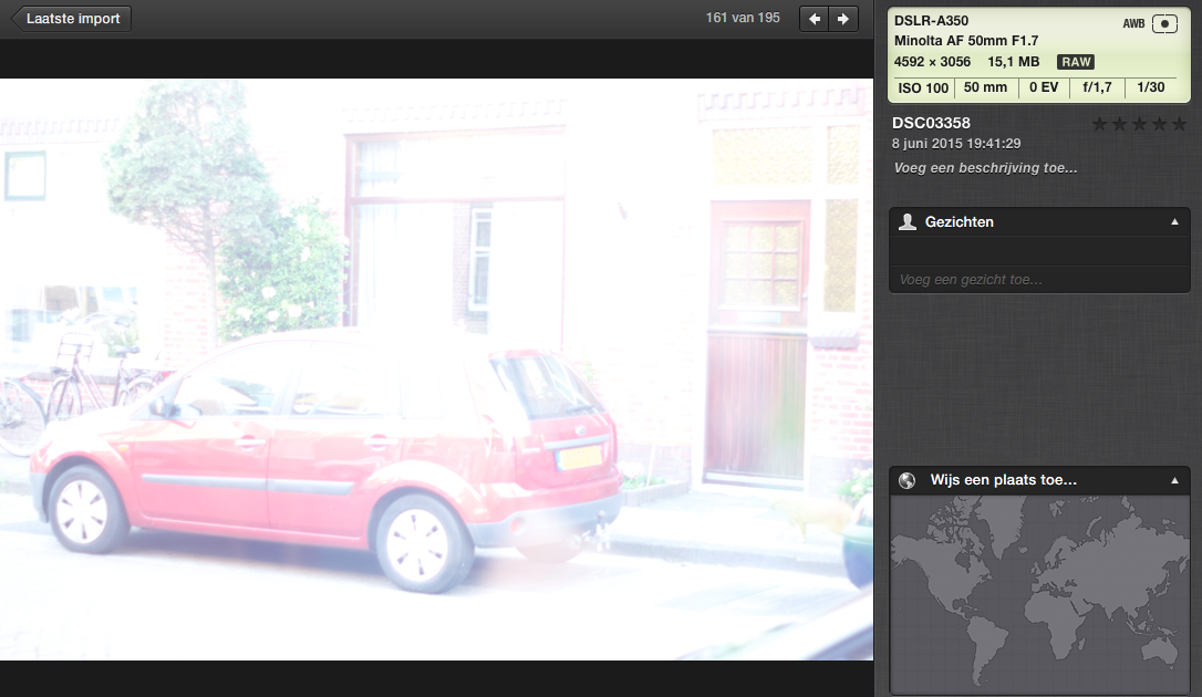

https://pbs.twimg.com/media/CISUMHaUkAAm9yy.png:large dit is een foto door het raam gemaakt recht vooruit. https://pbs.twimg.com/media/CISVI7pVAAAd0vU.png:large deze foto is zelfde plek alleen door het bovenraampje. Wat je hier moet zien is een boompje met daarachter blauwe lucht. Wat je ziet, is alles behalve dat. Het vreemde is alleen wel dat ik op de live view kijk en dan de foto goed zie, maar na het afdrukken is hij waardeloos 😞
profile.country.NL.title
Amfion
Wat mij opvalt is dat bij allebei de foto's het diafragma hetzelfde is, terwijl het voor de tweede foto een veel kleiner diafragma (groter getal) had moeten zijn. Zo op t oog zou k denken dat je de diafragma voorkeuze aan hebt staan en dat de camera het niet redt om met de snelste sluitertijd nog tot een goed belichte foto te komen. Kun je proberen om het diafragma te veranderen? Als je de camera op de A-stand zet zou je het diafragma moeten kunnen vergroten/verkleinen.
