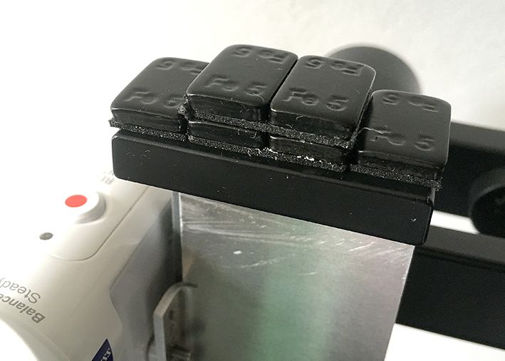

Sorry, ich bin hier nicht allzu aktiv, darum erst jetzt die Antwort: ich habe mir schließlich doch eine eigene Halterung aus Alublech gebaut. Diese ist sehr stabil und trozt auch den extremsten Temeraturen; war nicht billig aber sehr stabil und flexibel einsetzbar. In den angehängten Fotos eine Information darüber, wo ich die Gewichte angebracht habe; insgesamt 5 x 5 gr. Sollte Dich die Halterung interessieren könnte ich diese auch noch mal mit der Laser Maschine schneiden lassen; sie kostet allerdings ca. 80,00 Euro. Hier meine e Mail falls interesse daran besteht. LG Michael

Hallo @getmike4fun,
vielen Dank für das Teilen deines Designs. Hast du davon auch Test-Aufnahmen?

Tja Nic,
natürlich habe ich vorher auch eine Halterung mit einem 3 D Drucker hergestellt; diese ist aber dann in Zanzibar in der Hitze so verformt, dass sie unbrauchbar war. Dazu kommt: wir haben schließlich etwa 10 Modelle gebaut auf einer Laser Cut Maschine bis wir alle Probleme beseitigten. Aus dem Grund macht es keinen Sinn am Schluß die Daten zu verschicken.. probiere rum... das wirst Du schon schaffen.. und wenn Du ein paar für 3 Euro hergestellt hast wäre ich ein dankbarer Abnehmer... viel Glück
Hi lamNic;
ich habe schon damit Filme gedreht; sie sind excellent und unterscheiden sich in nix von einem sehr teuren System. Der große Vorteil von der Lösung. Sie braucht kaum Platz. Wenn ich eine Testaufnahme hochladen sollte bei youtube schicke ich Dir den Link. LG Michael

Hi zusammen,
schick mir gerne mal den Link, dann lade ich was hoch. Wir können den Link dann hier auch posten. Die Aufnahmen sind meiner Meinung nach für diese kleine Kamera einfach genial. Mir geht es aber überhaupt nicht darum, hier ein "Geschäft" zu machen. Ich würde die Halterung hier nur zu dem Preis verkaufen, den ich dem "Techniker" bei NEUTEC / Wiesbaden bezahlt habe. Wir haben echt x Modelle gebaut, bis wir eine Halterung fertigten, die super stabil und ganz sicher auch professionel einsetzbar ist. Mein Glück bei der Produktion war, dass der Techniker Spaß an der Sache hatte. Gelohnt hat es sich für ihn sicher nicht. 5 Std. Friemelarbeit in seiner Freizeit auf einer Laser-Schneid-Maschine die 1 Million kostet und schon 20 min. braucht, bis sie hochgefahren ist. Gelohnt hätte sich da nur eine echte Serienproduktion. Soviel aber nur zu den Hintergründen.
Welches Material wir für die Zanzibar Version verwendet wurde kann ich Dir nicht sagen; ich bin da keine Experte. Es handelte sich bei der ersten Halterung die in Zanzibar dahin schmolz 🙂 um eine, die ich bei Danny https://www.youtube.com/watch?v=wEWuJXfJv30 für 35,00 Euro gekauft habe. Danny macht schöne Sachen und erklärt den Gimbal auch sehr gut. Sein Modell war mir aber nur Vorlage für eine eigene Konstruktion die bedeutend stabiler ist und viele Mängel an Dannys Version beseitigte.
