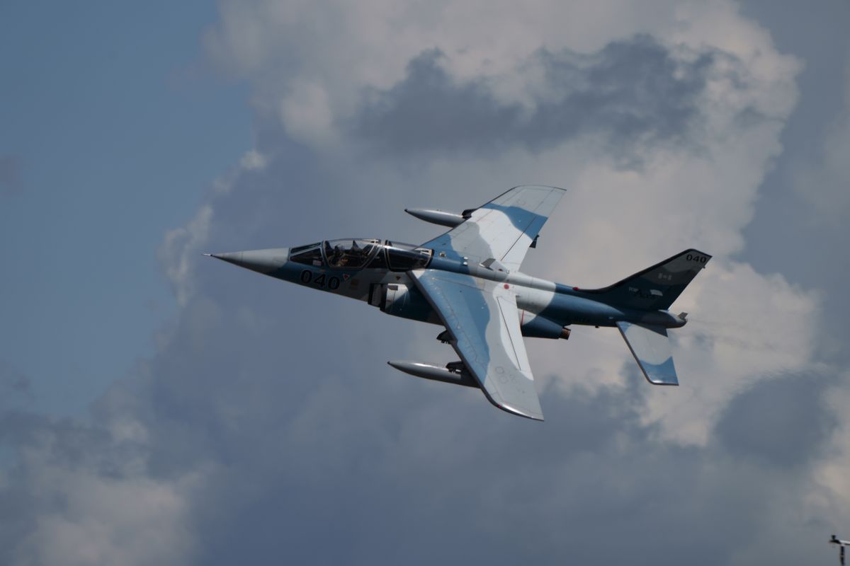

Das nachfolgende Bild dürfte es eigentlich nicht geben.
Das Originalbild, nur die Bildgröße wurde runter skaliert.Das Originalbild, nur die Bildgröße wurde runter skaliert.
Da die Kamera auf Schärfepriorität eingestellt war und es gab eine Bestätigung via grüne AF Rahmen.
Aber Kein einziges Bild aus dieser Bildserie ist scharf.
Der Fokusmodus war AF-C (Nachführ-AF), ob Tracking AF aktiv war, kann ich nicht mehr Sagen, vermutlich Ja. Das Fokusfeld war: Feld
EXIF: ISO 125 / Brennweite 600mm / Blende 8 / Verschlusszeit 1/1250s
Auch bei dieser Aufnahme war die Kamera auf Schärfepriorität eingestellt, es gab eine Bestätigung via grüne AF Rahmen. Bei dieser Bildserie gab es ein Paar scharfe Aufnahmen.
Der Fokusmodus war AF-C (Nachführ-AF), ob Tracking AF aktiv war, kann ich nicht mehr Sagen, vermutlich Nein. Das Fokusfeld war: Feld
EXIF: ISO 250 / Brennweite 600mm / Blende 8 / Verschlusszeit 1/1250s
