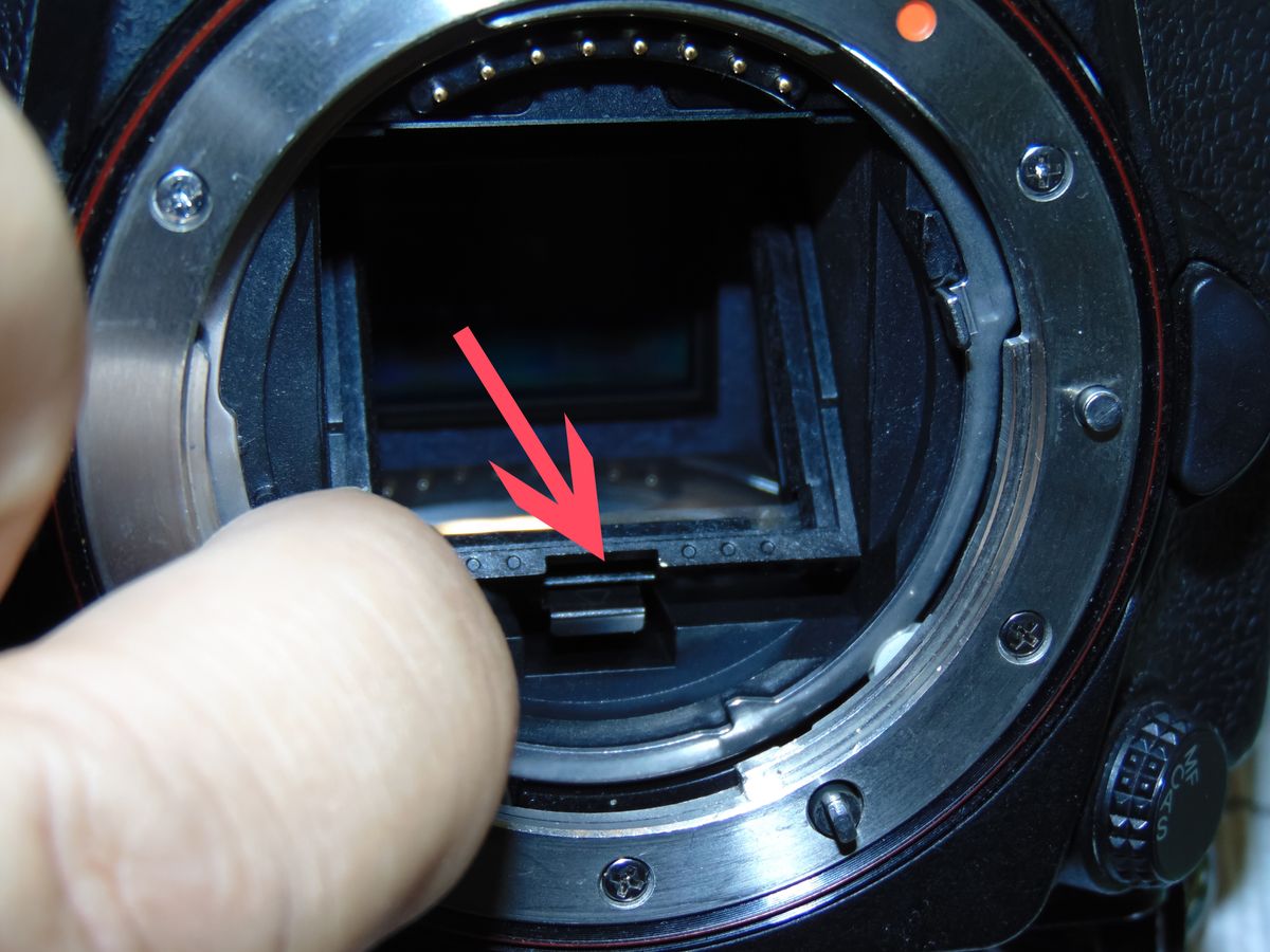

 Nun schnappt eure Kamera, macht das Objektiv runter und entriegelt mit Klammer zurückschieben den Spiegel:

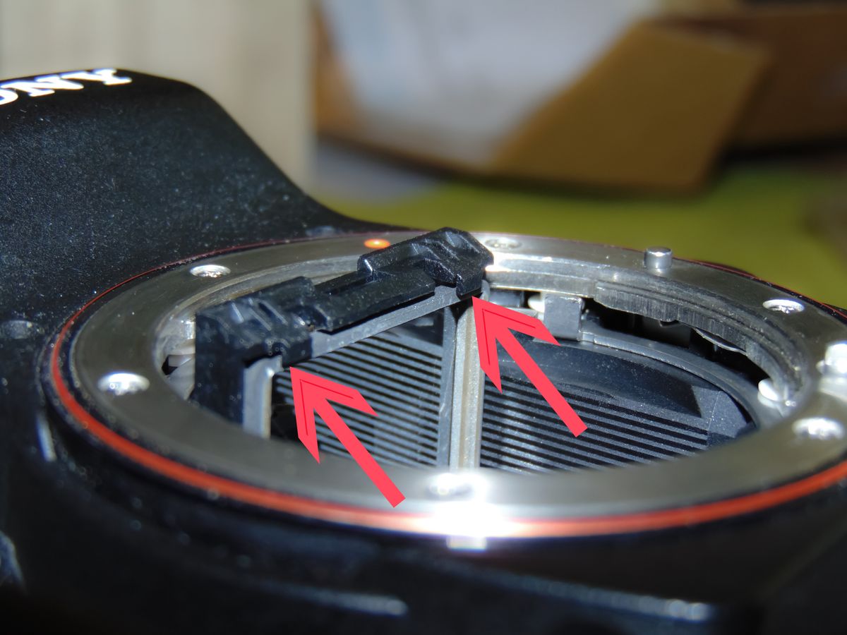

Jetzt mit einer Pinzette den Spiegel aus den beiden Klammern hebeln (mit Gefühl)

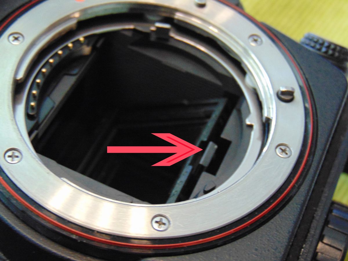

Jetzt nach oben rausziehen, und den Neuen genau so einsetzten. Unten an der Spiegelhalterung ist eine kleine Nase wo man ihn drunter einführt.
Dann oben wieder in die Klammern einsetzten.
