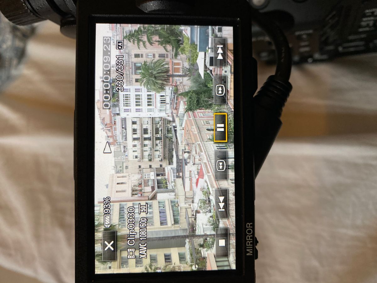

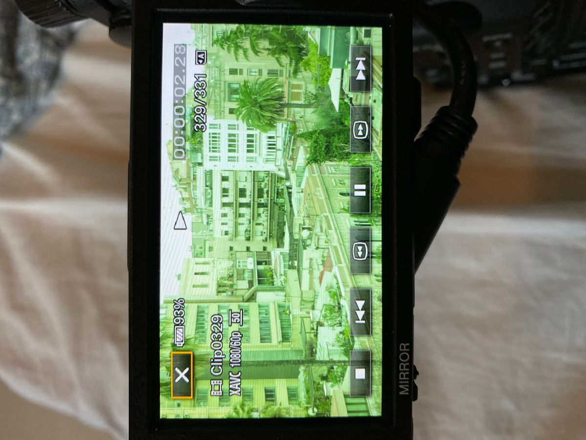

Hey, hier 3 Screenshots. Der erste zeigt das Bild auf "Preset" mit 5600 Kelvin, der zweite einen Weißabgleich auf A oder B gelegt und der dritte Screen sobald ich Weißabgleich komplett ausschalte.
Hallo @Ludidennis,
die grünlichen Bilder sehen ja fast nach dem Night-Shot (der Infrator-Modus, welchen manche Prosumer Kameras haben).
Kannst du mal ein Video machen, bei welchem du das Kamera Display beim Durchschalten filmst? Mich würden da alle Anzeigen auf dem Display interessieren - das oberhalb sind ja nur pausierte schon aufgenommene Clips.
