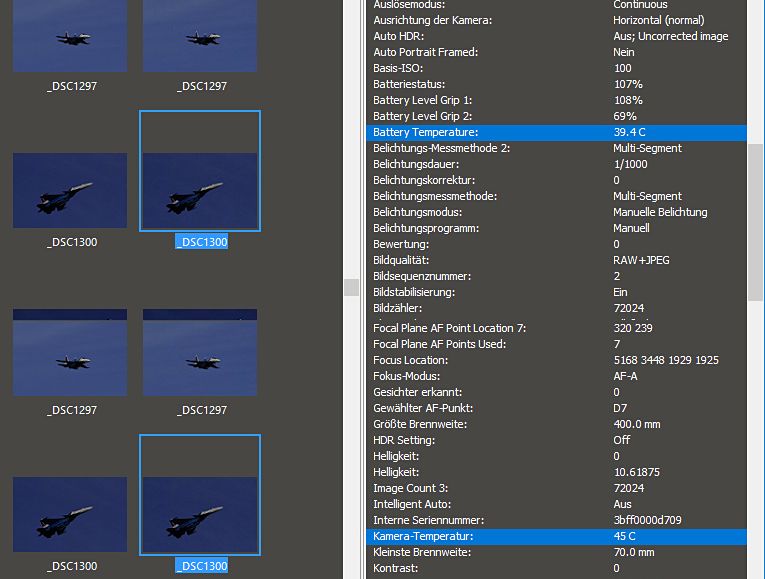

Hallo ArminPro
Schade das es nicht Funktioniert hat !
Habe in die Bilddaten von meiner DSC-HX50V, A77, A900 und A99II mit Picmeta Systems geschaut. Tatsächlich sind die Datensätze von Kamera zu Kamera verschieden und eine Kamera Temperatur wird nur von der HX50V und A99II angezeigt.
Ein Teil eines Datensatz von meine A99II wo die Temperatur zweimal gelistet ist.
( Bild besteht aus zwei teil Bilder die zusammen gefügt wurden.)
