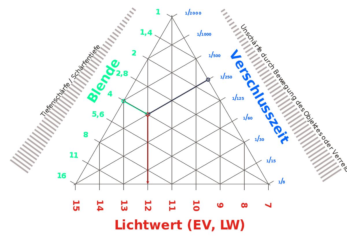

Exposure Value ( EV ) ist quasi ein Lichtwert, die Kamera bildet aus diesen Lichtwert eine nutzbare Zeit / Blende Kombination ab.
Die +/- Belichtungskorrektur verschiebt diese Kombination zu einer helleren ( + ) oder dunkleren ( - ) Aufnahme.
 Bild Quelle : Wikimedia Commons, der freien Mediendatenbank
Über den Schalter +/- wird eine Veränderung der blauen Seite oder und der grünen Seite vorgenommen.
Die rote Seite, die den Lichtwert darstellt bleibt unverändert.
In M Modus bleibt die blaue und grüne Seite unverändert, Folge dessen kann auch keine Belichtungskorrektur durchgeführt werden.
Dieses Diagramm gilt für eine Filmempfindlichkeit von ISO 100. Eine Verdoppelung der Filmempfindlichkeit auf ISO 200) entspricht der Erhöhung um eine Lichtwertstufe.
PS.: Wenn man die Werte der roten Seite verändert, könnte man natürlich auch neue Werte für die blaue und grüne Seite generieren, aber dann würde die Belichtungswaage ( EV Skala ) nicht funktionieren.
In der Mitte der Skala wird mit den Wert 0 die normale Belichtung die sich in Gleichgewicht befindet dargestellt.
Intern steht hinter den Angezeigten Wert 0 der rote Lichtwert 12 aus dem Diagramm.
Stellt man in S Modus mit der +/- Belichtungskorrektur einen Wert von +2 ein. So verändert sich die Belichtungswaage um 2 Lichterstufen, in der Folge ändert sich die die Belichtung von 1/250 auf 1/60 das jetzt einen Lichtwert von 10 aus den Diagramm rote Seite entspricht.
Wenn jetzt über dem  Belichtungskorrektur Knopf ein Zahlenwert von 10 eingestellt wird um eine Belichtungskorrektur von 1/250 auf 1/60 durchzuführen hättest du Recht !
