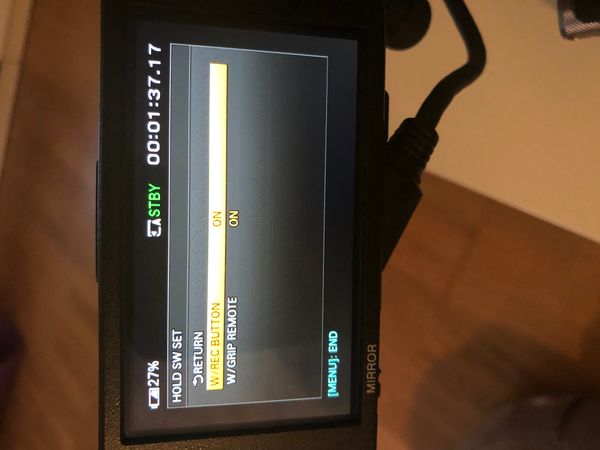

Servus zusammen
ich hab eine Sony FS5 erworben (aus zweiter hand) es funktioniert alles außer der Seitengriff mit dem kann ich trotz korrektem anbringen nichts steuern! Ist es ein Kabelproblem oder muss ich in den Einstellungen was ändern?
danke für jeden tipp

Hallo,
schau bitte einmal, ob im Systemmenü unter "Hold SW SET" "W/GRIP REMOTE" aktiviert und der Hold-Schalter eingeschaltet ist.
Sollte hier alles stimmen, ist es möglich, dass das Kabel des Griffs eventuell defekt ist.
Viele Grüße
Peter

 hab alles an und der Holdschalter ist aus! Dann wird das wahrscheinlich das kabel sein! Kann man das selber tauschen oder eher beim Fachmann machen lassen? Auch zwecks kosten!

Hab sie auch aus gestellt keine sorge! Aber es geht trotzdem nicht! Weis jemand was so ein Kabel kostet bzw was die Reperatur kosten könnte?
