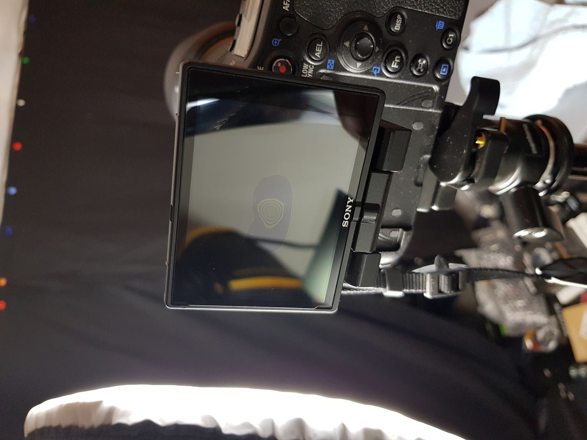

Hallo zusammen,
würde mich freuen mir könnte jemand einen Tip geben, bezüglich
LCD Display Sony Alpha 99II. Und zwar, um was für einen Fleck in der Mitte
des LCD Displays handelt es sich da?, und woher kommt das ?
Es ist wie eine Blase, und lässt sich mit Fingerdruck verschieben, bleibt
aber an gleicher Stelle, Ist wie als wenn Wasser darunter ist.
Vorab herzlichen Dank, bin um jeden Tip dankbar!

Hallo Martin
So wie es ausschaut hast du einen Displayschutz montiert,welcher einen lufteinschluss hat.
Den Schutz kannst du demontieren und beim neuen ansetzen in der Mitte leicht andrücken und die Luft nach aussen drücken.

Erstmal Danke für die Antwort, und der Vermutung bzgl. Displayschutz. Nun das
hätte ich wohl besser beschrieben, den
ein Displayschutz ist meiner Meinung nach
nicht drauf. Es gibt jedenfalls nichts abzuziehen auf dem LCD.

Hi Martin
Wenn auf dem Foto dein Display drauf ist, ist ein Schutz drauf. Auf der linken Seite vom Display sind Einkerbungen diese gehören zum Schutzglas. Du kannst mit dem Fingernagel bei der Einkerbung das Glas anheben. Das Display selber hat keine Kerben.
Ein Versuch lohnt sich.

Tag Peter,
Nun was soll ich sagen, allerdings hat sich der Versuch gelont, so wie Du sagtest- Schutzglas drauf!.Habe wieso auch immer nach einer Folie gesucht, dass kam mir nicht in den Sinn es gibt als so Momente, da steht man auf dem Schlauch.
Aber dafür hatte ich ja dich zur Aufklärung!
Herzlichen Dank, alles wieder paletti.
