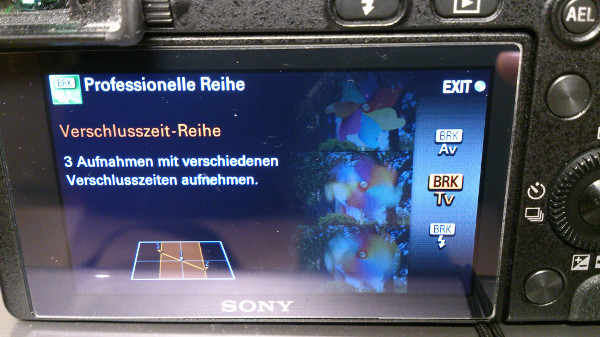

Bild 1 Hier sieht man, dass die App Entwickler statt wie auf dem Modusrad A, S, P, M auf Tv, Av setzen, was einen Anfänger etwas verwirren kann
Bild 2: Mit dem Einstellwahlrad und dem Einstellrad (siehe Bedienungsanleitung Nr 13 und 17) kann man die Parameter festlegen Die App Zeigt auch drei verschiedene Zeiten an (siehe auf Bild 2 in der oberen linken Ecke) im Verhältnis zu Blende
Die Blende lässt sich leider nicht auf ein Wert festsetzen um drei unterschiedlich Belichtete Aufnahmen zu bekommen. Mann kann keine Anzahl der Fotos festlegen die gemacht werden sollen. Da ist die integrierte Kamera-Funktion Reihe: Serie (BRK C) etwas besser
Jetzt kann man praktisch schon auslösen. Es sei denn man möchte noch kleine Einstellungen vornehmen.

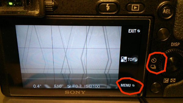

Bild 3: Bildfolgemodus funktioniert leider nicht in der App (rechts in rot eingekreist)
Mit Menü kommt man zu weiteren Einstellungen (unten mit rot eingekreist)
