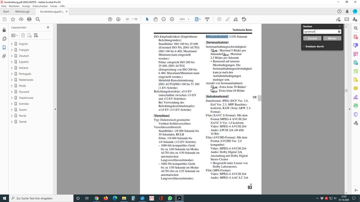

Hi Michael,
die Blitzsychronisationszeit beträgt 1/250 Sek - bin ziemlich sicher, dass sich diese Zeit auch nicht verändern lässt. Bei kürzeren Belichtungszeiten musst Du am Blitz auf Highspeed-Synchronisation stellen. S. auch angehängten Auszug aus der Betriebsanleitung.
Viele Grüße, Stefan
