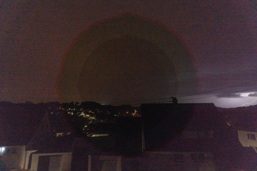

mir ist gestern beim Aufnehmen von Blitzen folgender Bildfehler aufgekommen (Bild 1).
Hardware: ILCE7M3, Zeiss Batis 18 mm, MIOPS trigger
Aufnahme: 1/15 s F3,2 ISO1000;
Ausserdem die Einstellung "Elekt. 1.Verschl.vorh." auf "ein".
An die Dachte ich sofort, da ich hiermit Probleme mit dem SONY FE 28-70 bei UW-Fotografie hatte wenn dieser auf "aus" war (Heller Bogen positionstreu über die ganze Bilderreihe hinweg) Bild 2.
Hatte jemand schon ein Ähnliches Problem und hat die Lösung parat?
Über jede Hilfe sehr dankbar!
VG Simon Bader

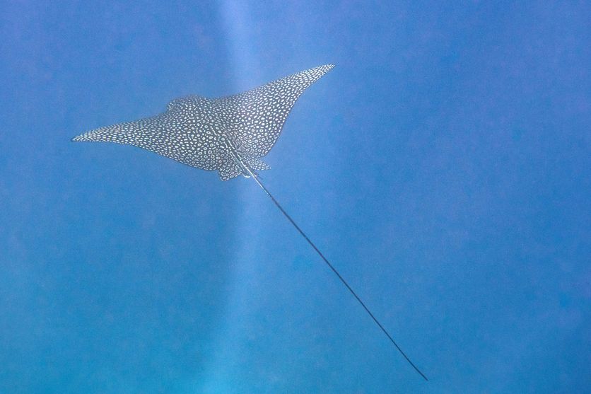

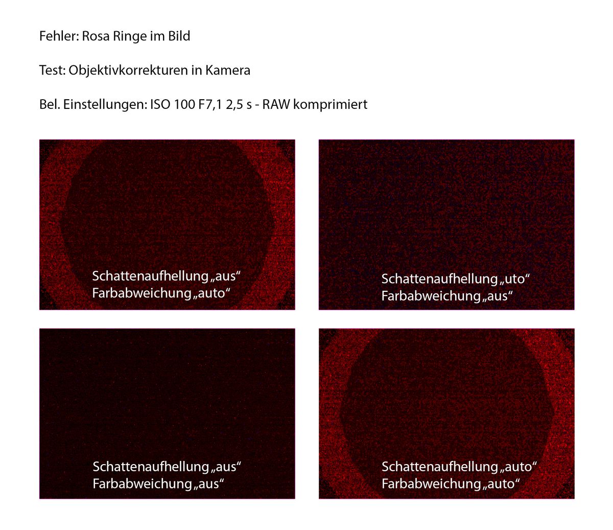

Hallo Zusammen,
nachdem ich nun Zeit hatte ein paar Tests durchzuführen, konnte ich die Ursache ausfindig machen.
1.
S2_Objektivkorrekturen.jpgFazit:
Allein die Kamera interne Objektivkorrektur "Farbabweichung" ist für die Ringe verantwortlich.
Besonders in RAW - komprimiert wirkt diese am stärksten, während keine Ringe im JPG Format auftreten.
Bei RAW - Nicht komprimiert sind die Ringe deutlich schwächer (Test S3 - S5)
Kaum Einfluss auf die Ringe hatten die Belichtungsparameter ISO, Blende, Belichtungszeit (Test S1)
Der Fehler trat bei den Objektive FE 28-70, FE 24-240 und beim Zeiss Batis 18 mm auf. Je geringer die Brennweite desto intensiver die Ringe.
LÖSUNG: Objektivkorrektur "Farbabweichung" auf "aus". Am besten alle auf aus.
PS: Ich habe standardmäßig alle Autokorrekturen in der Kamera auf "aus", muss sich wohl beim letzten Firmwareupdate auf 3.01 automatisch umgestellt haben.
Fazit:
Allein die Einstellung "Elekt. Verschl. vorh. "aus" ist für den Lichtbogen verantwortlich.
Entgegen der Betriebsanleitung kann ich hier nur empfehlen diese Einstellung stets auf "ein" zu lassen!
LÖSUNG: Einstellung "Elekt. Verschluss. vorh." auf "ein"

S2 Test: Objektivkorrekturen-Einstellungen
RAW - komprimiert - ISO 100 F7,1 2,5
1. Schattenaufhellung "aus", Farbabweichung "auto"
2. Schattenaufhellung "auto", Farbabweichung "aus"
3. Schattenaufhellung "aus", Farbabweichung "aus"
4. Schattenaufhellung "auto", Farbabweichung "auto"

CologneSupport
Der "Lichtbogen" wird durch einen Defekt des mechanischen Lamellenverschlusses verursacht. Kann durch Fremdkörper / Staubkörner etc verursacht worden sein.
