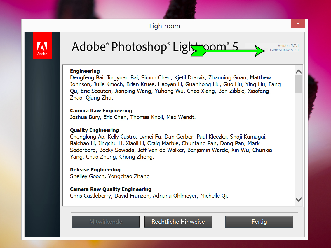

Ich verwende die A77II, das klappt problemlos. Hast du mal nachgesehen, welche Camera Raw Version verwendet wird? Bei mir ist es 8.7.1

Meine Lightroom-Version ist 5.7.1 und CameraRaw 8.7.1 (laut Adobe die Version die mit meiner A7M2 laufen sollte).
