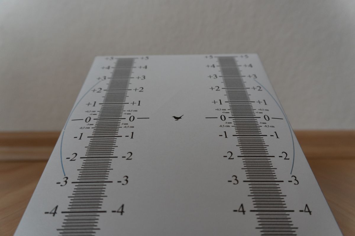

@MilliwayDanke für deine Antwort. Ich habe das mit der Testtafel gleich mal ausprobiert. Das Ergebnis ist nicht perfekt, der Fokus liegt wohl eher etwas weiter vorne (Wäre das hier schon ein größerer Mangel deiner Meinung nach?). Bzgl. Systemwechsel: Ich habe mir die A6300 hauptsächlich wegen der Handlichkeit auf Reisen angeschafft und ich wollte für den Anfang nicht all zu viel Geld ausgeben, aber sehen ob das die richtige Entscheidung war.

Die Umsetzung mit der Tafel ist scheinbar nicht ganz wie in Lehrbuch beschrieben!
(Der Winkel scheint unter 45 Grad zu liegen. Ist die Kamerahaltung etwas schief, so sieht der Schärfenverlauf schon anders aus.)
Die Tafel unter 45 Grad Winkel aufstellen, der Vogel ( 0 mm ) muss sich bei der Aufnahme auf der gleichen Achse wie die Kamera / Objektiv Kombination bei offen Blende befinden.
Trotzdem gewinnt man den Eindruck dass bei deiner Kamera ein Frontfokus Problem vorliegt, das auch erklärt warum die zuvor eingestellten Bilder nicht wie gewünscht in Zentrum scharf gestellt wurden.
Ich würde die Kamera mit allen Objektiven die du mit deiner Kamera nutzt, zum Sony Servicepartner Zwecks Justierung geben.
