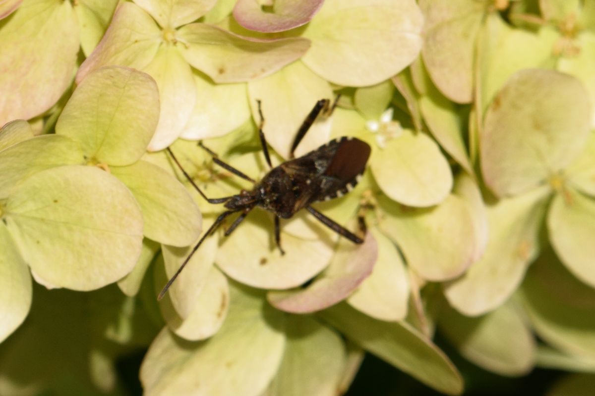

Mit meiner Alpha α1 und den angesetzten 70-400mm SSM wurden bei Pflanzen und Blütenbildern akzeptable Ergebnisse erzielt.
Leider gab es bei den Insekten Aufnahmen nur wenige Bilder, wo das Motiv scharf abgebildet wurde.
- Diese Bilder wurde mit den 70-400mm SSM aufgenommen !
Man sieht deutlich dass der Fokusrahmen auf der Wanze liegt. Veranschaulicht mit den Sony Programm Imaging Edge Desktop / Viever.
Es ist klar und deutlich ist zu erkennen, dass der Fokusrahmen auf der Wanze liegt.Es ist klar und deutlich ist zu erkennen, dass der Fokusrahmen auf der Wanze liegt.
Auf den Bildausschnitt hingegen sieht man deutlich dass die Wanze total unscharf ist und dass sich die Schärfenebene irgendwo über der Wanze befindet. (Frontfokus)
Dieses ist ein Bildausschnitt, für eine bessere Sichtbarkeit wurde die Helligkeit leicht erhöht.  EXIF : ILCE-1 v2.02 Belichtungsprogramm M, Verschlusszeit: 1/640s, ISO: 100, Sony 70-400mm in Verbindung mit den LA-EA5 Objektiv-Adapter mit der Firmware Ver.01.001, Brennweite: 400, F-Wert: 11Dieses ist ein Bildausschnitt, für eine bessere Sichtbarkeit wurde die Helligkeit leicht erhöht. EXIF : ILCE-1 v2.02 Belichtungsprogramm M, Verschlusszeit: 1/640s, ISO: 100, Sony 70-400mm in Verbindung mit den LA-EA5 Objektiv-Adapter mit der Firmware Ver.01.001, Brennweite: 400, F-Wert: 11
