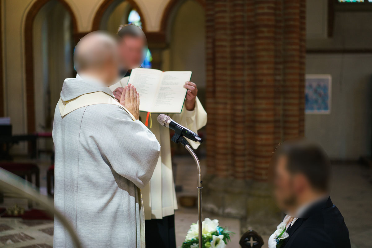

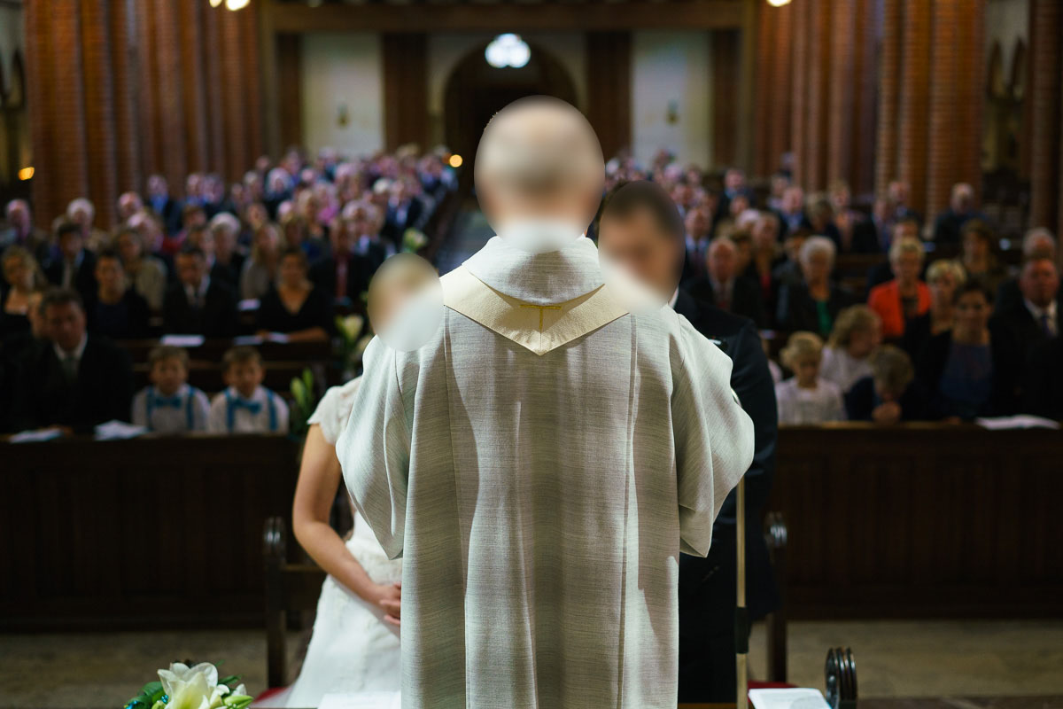

Moin,
ich habe leider mit meiner A7R2 ein unschönes Phänomen feststellen müssen.
Auf der letzten Hochzeit, welche ich fotografiert habe, finden sich auf einigen Fotos aus dem Innenraum der Kirche horizontale Streifen im Bild. Wenn ich richtig gezählt habe, dann sind es genau 8 helle bzw. 8 dunkle Streifen, also insgesamt 16, wovon nur 8 korrekt belichtet sind, die anderen 8 sind grob geschätzt 1/3 Blende zu hell bzw. zu dunkel. Die Streifen sind auf jedem Bild an einer anderen Stelle im Bild - sie "laufen" quasi durch die Bilder - wie bei einem uralten Röhrenfernseher.
Hat einer von euch schon ähnliches entdecken müssen?
Ich tippe bei mir darauf, dass entweder die gemauerte Struktur der Säulen im Innenraum oder aber die Leinenrobe (fein gemusterte waagerechte Linie) des Pfarrers, den Sensor irritiert haben. Liegts am fehlenden Tiefpassfilter? Ich weiß es nicht...
Allerdings habe ich mich doch stark über diesen Aussetzer der Kamera geärgert... darf nicht passieren........
Am Objektiv liegts nicht... Zeiss 55/1.8 oder Tamron 70-200/2.8 - Phänomen ist identisch
Bin gespannt, ob jemand ähnliches zu berichten hat, bzw. was Sony sagt, falls hier jemand mitliest.
Hier zwei Beispielbilder... die Robe war NICHT gestreift...

Hallo und herzlich willkommen in der Community, ich gehe mal davon aus das du den geräuchlosen Modus und somit den digitalen Verschluss genutzt hast und das ganze ohne Blitz und somit mit dem vorhandenen Kunstlicht und nicht mit Tageslicht belichtet hast? Was du nun siehst sind die "Herzzahlen" also das Flackern des Kunstlichtes, ist ganz normal, entweder den geräuchlosen Modus ausstellen und somit mit dem meschanischen Verschluss nutzen oder blitzen. Lg jens

Huch, das ging schnell und trifft wie die Faust aufs Auge!
Kein Blitz und geräuschlos, ganz genau so war es.
Jetzt kann ichs auf die Beleuchtung in der Kirche schieben :wink:
Danke für die Erklärung :slight_smile:

Im geräuscharmen Modus sollten Belichtungszeiten von länger als 1/100s benutzt werden, damit eine komplette Periode der Beleuchtung belichtet wird. Bei unserer Netzfrequenz von 50 Hertz beleuchten Lampen mit 100 Hertz. Also dauert ein kompletter Durchgang immer 1/100 s. In den USA mit üblichen 60 Hz Wechselstrom  sind es dann 1/120 s. Wird weniger lang belichtet, tauchen die Dunkelphasen im Bild auf.
Der Sensor wird - unabhängig von der Verschlusszeit - innerhalb von 1/12 s ausgelesen. Somit treten (100/12) immer 8 Balken auf. In den USA sind es 10 Balken.
Bei Glühlampen ist der Unterschied zwischen hell und dunkel aufgrund der Trägheit des Glühfadens gering. Gas-Entladungslampen und speziell sogen. Neonröhren zeigen weit grössere Unterschiede. Deswegen sind dort die Streifen stark ausgeprägt.
Also bei Kunstlicht langsamer als 1/100 Sekunde belichten.
