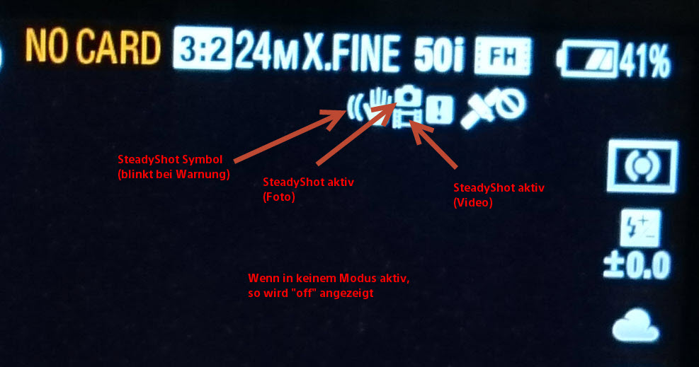

Hallo,
im Fotomodus greift der Steadyshot erst, wenn du den Auslöser drückst.
D.h. er verringert das Verwackeln beim Auslösen.
Die Warnung sollte auf dem Display bei entsprechend langer Verschlusszeit oben in der Mitte blinkend angezeigt werden. Des Weiteren wird angezeigt, für welchen Modus SteadyShot aktiv ist oder ob er ausgeschaltet ist.
Schöne Grüße
Peter

Was mich nachdenklich stimmt, dass ich die von Dir gezeigten Verwacklungswarnung bisher noch nie gesehen habe. Ich werde das, wenn ich zu Hause bin, nochmal testen, indem ich noch längere Belichtungszeiten im Freihandbetrieb ausprobiere.
